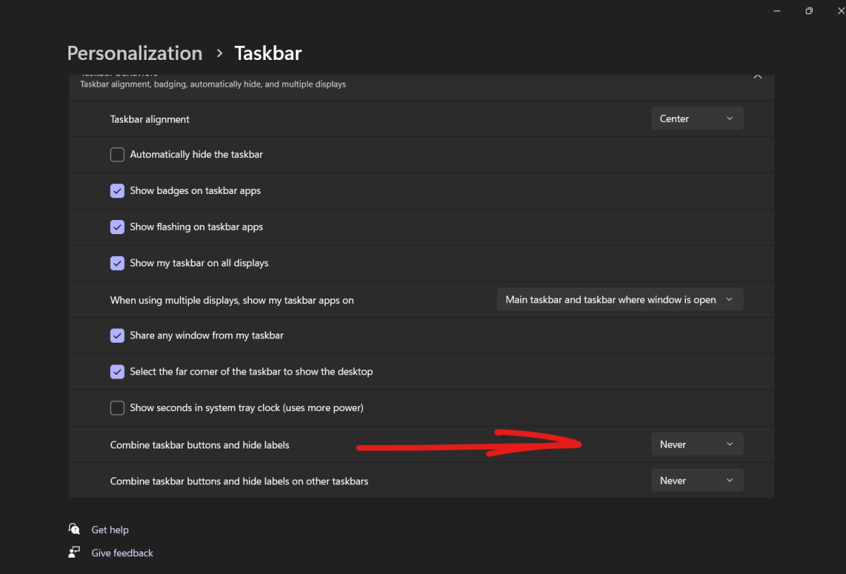

19 notatall
08.12.23
(18) Отнюдь. Во-первых, это чисто косметика, а во-вторых, эта фича есть, и работает так же, как в десятке. В настройках можно включить:

22 Chai Nic
09.12.23
06:52
(19) "Во-первых, это чисто косметика"
Нет, это не чисто косметика. Это эргономика. Два клика мышки вместо одного. Видишь ты надпись или она скрыта. Это всё влияет на рабочий процесс.
23 notatall
10.12.23
03:27
(22) Ну отключи в настройках группировку окон, не нужно будет никуда кликать.
24 Garykom
10.12.23
(23) Не во всех версиях Windows 11 можно отключить
Только в первых сборках через реестр, затем и через реестр нельзя
И только в самой свежей это вернули
Но один фиг видеть одинаковые значки бесполезно, название надо курсор наводить
25 Chai Nic
10.12.23
(24) 11ка сырая ещё. Будем ждать ещё более самой свежей, когда и названия в панели задач вернут.
26 notatall
11.12.23
07:25
(24) Не понял про курсор. Не нужно никуда ничего наводить.
27 notatall
11.12.23
07:28
(25) Названия и так в панели есть.
Напоминает холивар андроидщиков, которые в глаза не видели iOS, но уверены что там чего-то нет. Так же фанаты Виндовс 7, не видели 11, но уверены что она плохая.
28 Garykom
11.12.23
(27) Действительно ты походу не видел.
https://overclockers.ru/blog/molexandr/show/103016/v-windows-11-vernetsya-nastrojka-dlya-otkljucheniya-gruppirovki-znachkov-prilozhenij-na-paneli-zadach
https://club.dns-shop.ru/digest/101166-gruppirovka-znachkov-na-paneli-zadach-windows-11-23h2-perestanet-b/
В первых вышедших версиях Windows 11 эту функцию отключения группировки снесли, можно было вернуть через реестр но надписи не показывались, только иконки рядом.
В последней Windows 11 23H2 (которая месяц назад вышла) это допилили (вернули настройку), сам еще не смотрел, там слишком много других багов.

36 notatall
11.12.23
(28) С первых версий 11 можно было вернуть и надписи, и разгруппировку, даже в реестр лазить не надо, были уже готовые утилиты которые все включали сами. У меня всегда так было, даже привыкать к новому дизайну не пришлось, хотя многим наоборот нравилось.
Во вторых, надписи обычно не читаю, хотя они есть. Я и так запомнил что слева у меня кнопка браузера с развлечениями, справа кнопка с работой. По работе тоже знаю где какая кнопка в редакторе кода по порядку. А когда открыто много программ, то бывает даже хочется чтобы они сгруппировались, просто лень это включать в настройках.
