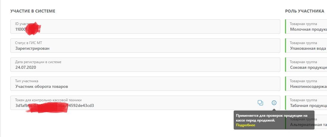

Да, есть такой. Не пол-года, а на все время, но ограничено каким-то числом 2025 года, потом хотят еще чего-то придумать.
Но, применяется исключительно для запросов информации по маркам - ну, там, срок годности, принадлежность текущему участнику, в обороте или нет... Никакие значимые действия(какие-либо документы движения), с таким токеном произвести не удастся. Но, за счет его "автономности" и отсутствия необходимости применять УКЭП(ну, кроме случая его первичного получения в ЛК ЧЗ) - можно использовать прямо на кассах.
А "полноценный" токен, который получают при "единой авторизации", сейчас действует 10 часов

+(66) Кстати, "полноценный" токен, полученный при "единой авторизации", это огромная строка, около 9 кб, если сохранить в текстовый файл, а не этот "огрызок" Х-Кей АПИ, всего 36 символов...

(66) Ух блин, его в личном кабинете смотреть чтоли?
А как-то через апи получить можно, не знаете? Я бв получил по айпи в офисе и выгрузил на ТТ
По сигаретам был какой-то прикол, что он показывал данные только по КМ организации. То есть которые приняли. А тут же нет приемки пока в оптовом звене. Не знаете, по любому КМ пива можно данные получить?

(72) да, в ЛК. По АПИ, тоже как-то можно но как, сходу не подскажу, надо описание читать.
Показывает по всем категориям, по сигаретам еще показывает "принадлежность", если в запрос ИНН передать(по остальным категориям принадлежность нет, так, как ОСУ)...
