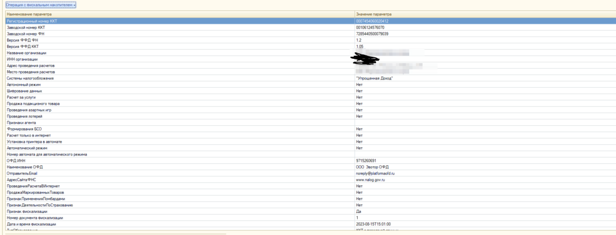

А ФФД какой в ККТ - ?

(1) Спасибо за помощь. Где это смотрится? Драйвер АТОЛ:ККТ с передачей данных в ОФД 10.Х (ФФД 1.2)

(2) Ну, наверное через тест драйвера можно посмотреть... Точнее, где конкретно - не подскажу - сейчас нет АТОЛа на стенде, только Спарк-130 и Штрих...

petrov_63 02.10.23
![]() Ну если верить изображению то 1.2 |
02.10.23
(4) Не верь глазам своим :-)
Где? Версия ККТ 1.05 Версия ФН - 1.2. Это просто его версия, и то, что он это умеет... Но зареген как 1.05:

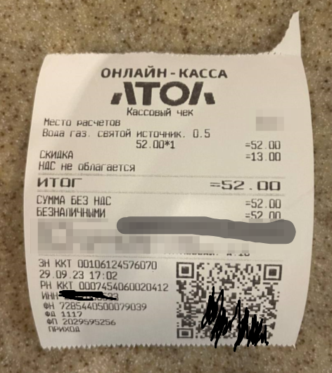

Прикол то в том что признак М+ был, а потом куда-то делся ...

(13) Слушайте, а вопрос а проверка кода маркировки как-то указывается в чеке или нет?
Ну, это оно и есть - М+, проверка пройдена, М- не прошла проверку, М, проверка не проводилась но КМ передан. |

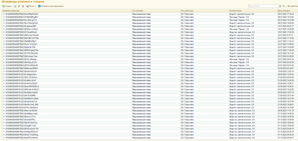

Подскажите пожалуйста те кто работают с розницей 2.3 подскажите строка какого вида хранится в справочнике ШтрихкодыУпаковокТоваров в поле ЗначениеШтрихкода. Что там с непечатываемыми символами? Они там есть или нет? В принципе выяснить есть или нет нет легко - если есть, то у вас не должна открываться форма списка справочника ).
У меня она открывается, так как я код меняю. в следующей процедуре. Возможно тут и есть косяк мой, что в типовой в чек передается именно реквизит справочника ШтрихкодыУпаковокТоваров ЗначениеШтрихкода без кодировки в Base64. ШтрихКодТовара - это строка со сканера. ПолныйШтрихКод64 = ШтрихкодированиеИСКлиентСервер.ШтрихкодВBase64(ШтрихКодТовара); Если СтрДлина(ШтрихКодТовара)>20 Тогда КодТовара = СтрЗаменить(ШтрихКодТовара,"(",""); КодТовара = СтрЗаменить(КодТовара,")",""); КодТовара = Сред(КодТовара,3,14); Номенклатура = НоменклатураПоШтрихКоду(КодТовара); Иначе Номенклатура = НоменклатураПоШтрихКоду(ШтрихКодТовара); КонецЕсли; Если СтрДлина(ШтрихКодТовара)>20 Тогда Марка = "(01)" + КодТовара + "(21)" + Сред(ШтрихКодТовара,19,13); АкцизнаяМарка = МаркаПоКоду(Марка); // если пустая марка, то добавляем её в список марок товара найденного по первым тринадцати символам Если АкцизнаяМарка = ПредопределенноеЗначение("Справочник.ШтрихкодыУпаковокТоваров.ПустаяСсылка") Тогда Если Номенклатура <> ПредопределенноеЗначение("Справочник.Номенклатура.ПустаяСсылка") Тогда АкцизнаяМарка = СоздатьМаркуПоШтрихКоду(Марка,Номенклатура,ПолныйШтрихКод64); КонецЕсли; КонецЕсли; КонецЕсли; &НаСервере Функция СоздатьМаркуПоШтрихКоду(ШтрихКодМарки,Номенклатура,ПолныйШтрихКодМаркировки64) ШтрихкодМаркировки = Справочники.ШтрихкодыУпаковокТоваров.СоздатьЭлемент(); ШтрихкодМаркировки.Номенклатура = Номенклатура; ШтрихкодМаркировки.ТипУпаковки = Перечисления.ТипыУпаковок.МаркированныйТовар; ШтрихкодМаркировки.ТипШтрихкода = Перечисления.ТипыШтрихкодов.GS1_DataMatrix; //ШтрихкодМаркировки.ЗначениеШтрихкода = ШтрихкодированиеИСКлиентСервер.Base64ВШтрихкод(ШтрихКодМарки); ШтрихкодМаркировки.ЗначениеШтрихкода = ШтрихКодМарки; ШтрихкодМаркировки.ЗначениеШтрихкодаБазе64 = ПолныйШтрихКодМаркировки64; ШтрихкодМаркировки.Количество = 1; ШтрихкодМаркировки.ДатаУпаковки = ТекущаяДата(); ШтрихкодМаркировки.Записать(); Возврат ШтрихкодМаркировки.Ссылка; КонецФункции |

Знатоки торговлей в общем и Розницы 2.3 в частности ткните пальцем где формируется файл, который отдается ККМ? Мне надо найти строку где заполняется код маркировки, чтобы понять в чем у меня косяк.
Возможные варианты: 1. Отдается код маркировки из поля справочника ШтрихкодыУпаковокТоваров ЗначениеШтрихкода. 2. Отдается код маркировки из поля ШтрихкодыУпаковокТоваров ЗначениеШтрихкодаБазе64. Если 1 - случай, то тогда понятно почему у меня затык. |
