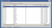

Сергей1982
18.03.13
фото диспетчера под 30% нагрузкой программы. На СКЛ вариант пока не переходим. Продолжаем в файловом работать.
Cap_1977
18.03.13
Слишком крупное фото :DDD
Сергей1982
18.03.13
Cap_1977
18.03.13
Опять слишком крупно, процессы юзеров видать а очередь диска не влезла

уже 122 поста, а автор все еще не померял, что у него с дисками.. )

МегаБум
19.03.13
(129) если актуально, заливай свои скриншоты на другой хостинг, т.к. никто из-за тебя регистрироваться на gameru не будет.
19.03.13
(129) картинку положи на www.savepic.ru
а сюда - просто ссылку безо всяких тегов |
