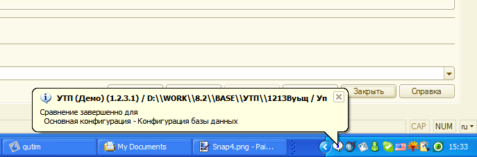

16 pumbaEO
28.08.12
Я делаю примерно такие сообщения - http://snegopat.ru/scripts/raw?name=318b277dbcd9c9fba2fe0006373ab03f70fa2ac4&m=image/png , единственный неудобный момент - нет обратной связи.

18 Jackman
28.08.12
(16) Красиво, но это через доп. компоненты?
Ну и да, нет возможности отложить на ххх минут

20 pumbaEO
28.08.12
(18) exe, запускается с помощью КомандаСистемы.

22 pumbaEO
28.08.12
*  Сообщение выводиться с помощью traytip.exe (скомпилированного autoit скрипта, спасибо http://forum.script-coding.info/ ).
http://snegopat.ru/forum/viewtopic.php?f=3&t=158

25 Jackman
28.08.12
Вообщем, для начала через обработчик ожидания буду выбрасывать окно с оповещением, с возможностью отложить. Попытаюсь сделать всплывающее сообщение, как в (22). А можно как-то активизировать свернутое окно 1С Предприятия?
