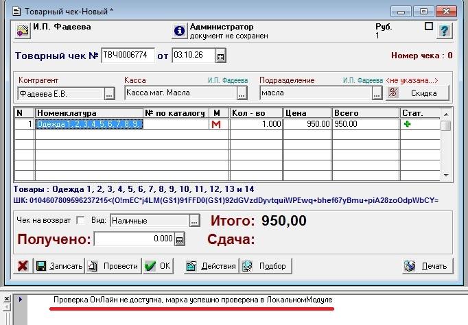

6 MWWRuza
03.10.26
Вот, через эмулятор ПИоТа от ЦРПТ.:
Марка из пункта 5.10 альбома марок к методичке ПФС для легпрома.
Так, что все работает.
И если 1С Касса отрабатывает не так, то при чем тут сам ПИоТ - ?
Ну... Или можно предположить, что боевой работает не как эмулятор... Но, что-то сомнительно.
