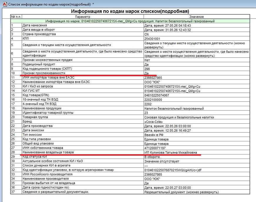

Выждал более 3х дней чтобы повторно проверить код маркировки на Колу.
(01)04610225074067(21)5X-me(_QMg<Cu
Само собой маркированный товар пришел через ЧЗ, УПД подписан в СБИС, тем не менее владелец кода маркировки не меняется. Должен быть с ИНН на 78ххххх, вместо 471200071197
Проверяю с помощью встроенной  обработки в 1С Розница.
Насколько это нормальная ситуация и что можно сделать для изменения владельца кода? Ведь в рознице при сканировании - выдается ошибка о том что владелец кода отличается от текущего.

Ну, товар поштучный, хоть это и соки, которые ПОКА могут и по ОСУ учитываться...
Поэтому владелец меняться должен.
Вот:
Возможно у этой ИП, которая последний владелец и ИНН на 471 начинается, не подключена в ЕЁ ЭДО(она то через что отправляет? Тоже через СБИС?) услуга передачи марок в ЧЗ...
У коммерческих операторов, это обычно платная опция.
Для этого требуется, что-бы хотя-бы на одной из сторон ДО она была подключена. Хотя, коммерческие операторы с этим "мудрят", и вымогают деньги с пользователей, требуя подключения на обеих сторонах...
Поэтому, я своих клиентов агитирую на использование ЭДО лайт от ЧЗ, там это подключено по умолчанию и бесплатно...
Но, поставщикам это не пойдет - в ЭДО лайт только 1000 ИСХОДЯЩИХ документов в год через API... Оптовикам, этого как правило мало.
В общем, надо у нее узнавать, передаются УПД в ЧЗ или нет...

+(1) То, что марка попала к ней - еще не означает, что у нее подключена услуга. Это одназначно свидетельствует лишь о том, что в ЧЗ она зарегена как УОТ... Попасть к ней марка могла от предыдущего контрагента, у которого все подключено, даже если в ее ЭДО эта опция не активирована.

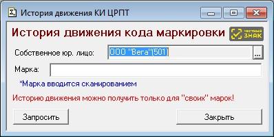

Есть у меня еще такой отчетик:
Но, у меня он ничего не покажет - его могла бы сформировать та ИП, чья марка на текущий момент, ограничение ЧЗ...

(6) Через TrueAPI. По КЭП. Правда, под клюшки.
Но, аналог того, что на первом скриншоте, есть у меня и под восьмерку, на ИнфоСтарте валяется:
https://infostart.ru/1c/tools/2519679/
(6) поставщик или кто-то в цепочке
Да кто... Последняя владелец, ИП Куликова.

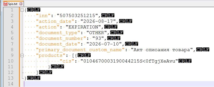

12 timurhv
17.08.26
(11) так тут списание, передается для операции LK_RECEIPT в поле:
buyer_inn - "ИНН покупателя"
Обязательный, если «action» («Причина выбытия») = «DONATION» («Безвозмездная передача»). Необязательный, если «action» («Причина выбытия») = «OWN_USE» («Использование для собственных нужд») или «PRODUCTION_USE» («Использование для производственных целей»). Не указывается при ином значении параметра «action» («Причина выбытия»)
