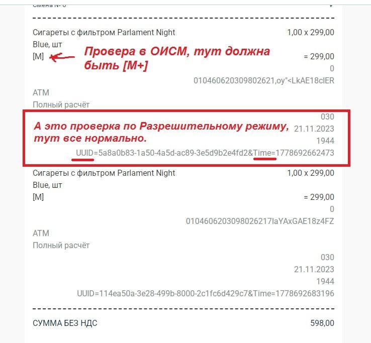

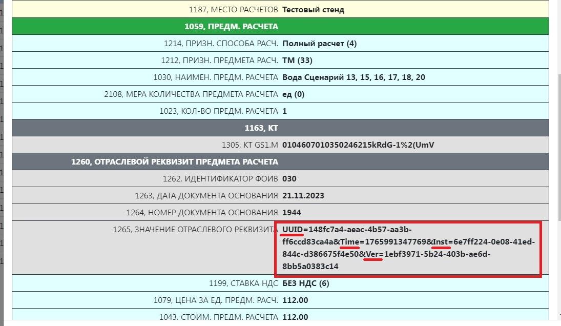

19 MWWRuza
24.07.26
(17) Ну, понятно. Только ЛМ тут ни при чем, это онлайн.
Отличить проверки онлайн от проверок через ЛМ, можно, если просмотреть состав тегов в ЛК ОФД, по тегу 1265. Вот:
ОнЛайн:
А это проверка в ЛМ:
ОФД разные, не обращайте внимания, что было под рукой.
