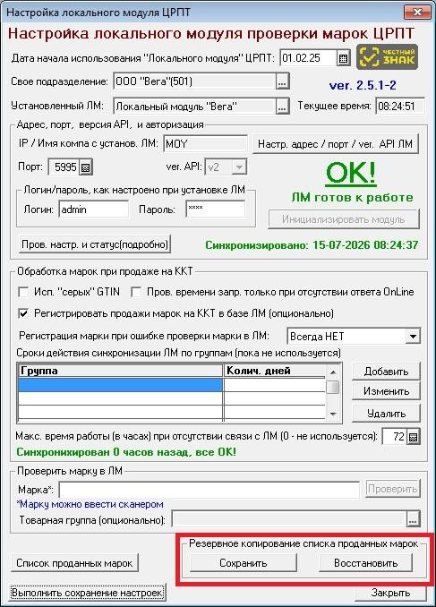

39 MWWRuza
14.07.26
(38) Ну, вот, слава богу разобрались :-) Да, именно так все и есть, о чем я неоднократно писал.
Но, дополню немного.
ЧЗ - система "медленная". Продажи туда попадают иногда с задержкой часами, в отдельных случаях только на следующий день. Поэтому, пропустить "повторную продажу у одного продавца в течении менее 30 мин"(есть такое в списке отклонений ЧЗ) как нефик делать.
Поэтому, в продвинутых системах можно дополнительно включить опцию фиксации/проверки повторов продаж в ЛМ.
В таком случае, алгоритм немного меняется - первая проверка, при добавлении марки в чек, проверка в ЛМ.
Если в его базе проданных есть эта марка - то "СТОП", отбой продажи, марку не добавляем без каких-то дальнейших проверок по РР, ОИСМ и т.п...
А вот если ее там нет, то, все как описано. С небольшой добавкой - при закрытии чека(успешном, если все остальные проверки тоже пройдены), специальной командой фиксируем проданные марки в ЛМ, для будущих проверок.
Эта предварительная проверка, при исправной сети и функционирующем ЛМ - времени исполнения много не добавит, так, как происходит локально и на заведомо "шустром" компе.
А база проданных хранится в ЛМ месяц, и постоянно подчищается автоматически, самим ЛМ.
Больше и нет смысла - уж за месяц то попадет продажа в ОнЛайн по любому...

46 MWWRuza
15.07.26
+(45) Как я уже писал, у меня на кассах(фронты) работает сторонняя программа, не от 1С, от совершенно других разработчиков.
Там включается одним параметром в настройках, "Фиксировать продажи - Yes". Но, не я это писал, и как там внутри работает - "для меня черный ящик" :-)
Но, бэк(учетная система) чисто мой, на 7.7.
Там у меня одна из обработок - работа с ЛМ, его настройки, обслуживание, можно из 1С марки в нем проверять при желании. Вот:
Рамкой красной обвел кнопки сохранения/восстановления базы проданных. Ну, сохранение - понятно, просто сохраняет список проданных марок из базы ЛМ в текстовый файл.
А вот восстановление, это по сути то-же самое, что продажа, только не по одной марке, проданной в текущий момент по ККТ, а из текстового файла списком. Все это прекрасно работает.
