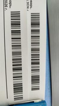

На многих печатных формах УТ 11 есть штрихкоды, выводятся внешней компонентой. И если использовать приличный принтер типа HP4103dw без проблем четкость и сканируется потом. Но ксерокс не хочет эту картинку ни в какую не хочет контрастно печатать. при высокой плотности линий в градации серого идет. Это можно вылечить на ксероксе? Уде высокий резолшн включил и  экономию тонера отключил. Буквы самые мелкие отлично, а картинку штрихкода ни в какую. Расширил на всю ширину страницы. Но успеха пока нет. Тут сравнение ксерокса и хьюлета.
1 Прохожий
15.05.26
На картридж подозрений нет, буквы шлепает очень мелко и четко

4 H A D G E H O G s
15.05.26
(0) На термотрансферных/термо принтерах это лечится отключением настройки сглаживания в постобработке изображения. Может в ксероксе какие-нибудь градации серого есть.
5 Garykom
15.05.26
(4) Есть подозрение что при печати из 1С оно не цепляет/использует эту настройку
Берет некую дефолтную/старую

12 Прохожий
15.05.26
(3) при печати на нормальный лазерник нету. см (1)
(4) Все перерыл, в интеренете пишут что есть своя утилита, но в ней нет таких параметров

20.05.26
Попробовал из РДП в экселе, нет серого, только из 1С оттенки серого идут.
39 Прохожий
20.05.26
В РДП сохранить как в эксель, в РДП открыть и распечатать. Все ок.
40 arsik
20.05.26
(39) А тут пробовал черно-белую печать устанавливать?
41 Прохожий
20.05.26
Получилось. Что-то новое. В семерке такого не было. Отлично печатает.
42 arsik
20.05.26
(41) 🤦
43 Garykom
20.05.26
Так проблема в кривой ВК которая выдает в ШК вместо белого не совсем белый цвет?
Или проблема дальше (1С, драйвер принтера, RDP и т.д.), когда малые промежутки белого рядом с черным внутри ШК начинают усреднять серым?
44 Прохожий
22.05.26
усредняются. Но ТабДокумент.ЧерноБелаяПечать = Истина; решает.
