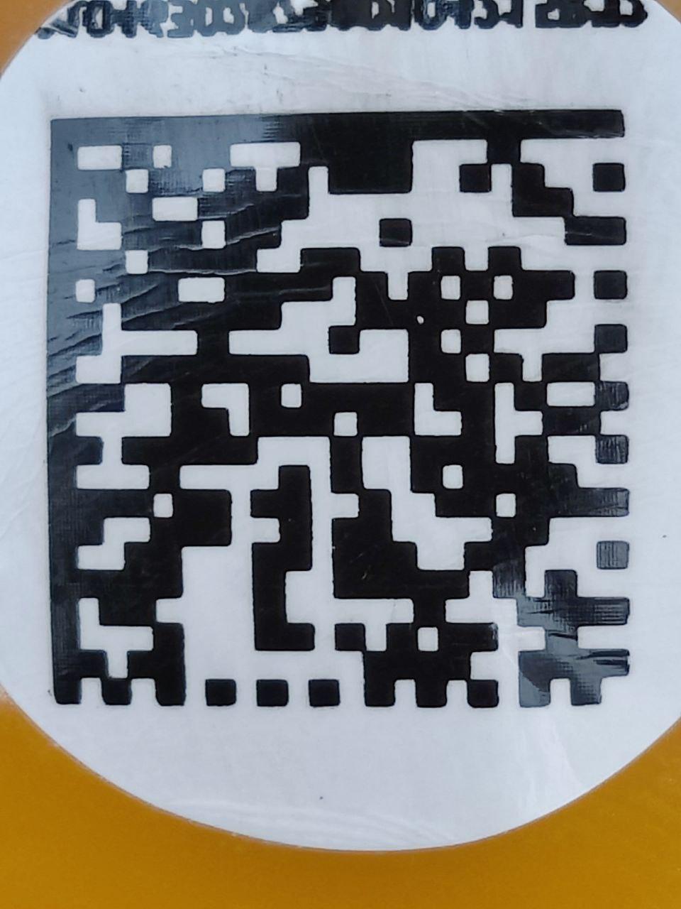

Добрый день!
Давно уже, очень изредко, но, нет-нет, но попадаются марки, которые напрочь отказываетя читать один из самых популярных (как минимум - распространенных) бренд сканеров - "Datalogic"... В частности QuickScan QD24XX, Gryphon 44XX и другие. При этом, они читаются некоторыми другими, и в том числе 2D ТСД... Долго не мог понять, в чем причина такой "половой несовместимости". Но, вчера выяснил - DataMatrix марок, которые не читаютя, отпечатан зеркально!!! Если в редакторе (да хоть в том-же пайнте), сделать "отразить", полученная на выходе марка читается идеально! Вот, пример, слева оригинал (не читается), справа отзеркалена (читается отлично, даже с экрана): ![]() Я конечно понимаю, что модельки сканеров старенькие, более новые "у себя в мозгах" распознают этот косяк и зеркалят сами, но... Таких сканеров очень много в эксплуатации, только у моих клиентов несколько десятков, а в масштабах страны - даже представить сложно... Прошивки самые последние, нет в них такой опциии. Отсюда вопрос - это допустимо стандартом DM, и проблема только в устаревших сканерах, или нарушение ГОСТа, и повод ругаться с поставщиками/производителями продукции, что-бы они привели в порядок свои системы печати марок? |

+(4) Вот, я повернул на 90 град. влево, что-бы угол из двух краевых жирных линий DM у оригинальной и отзеркаленной в одну сторону смотрел - пох. как читалась, так и читается.

(4) А, всё, увидел. Нет, именно так не делаем, незачем.

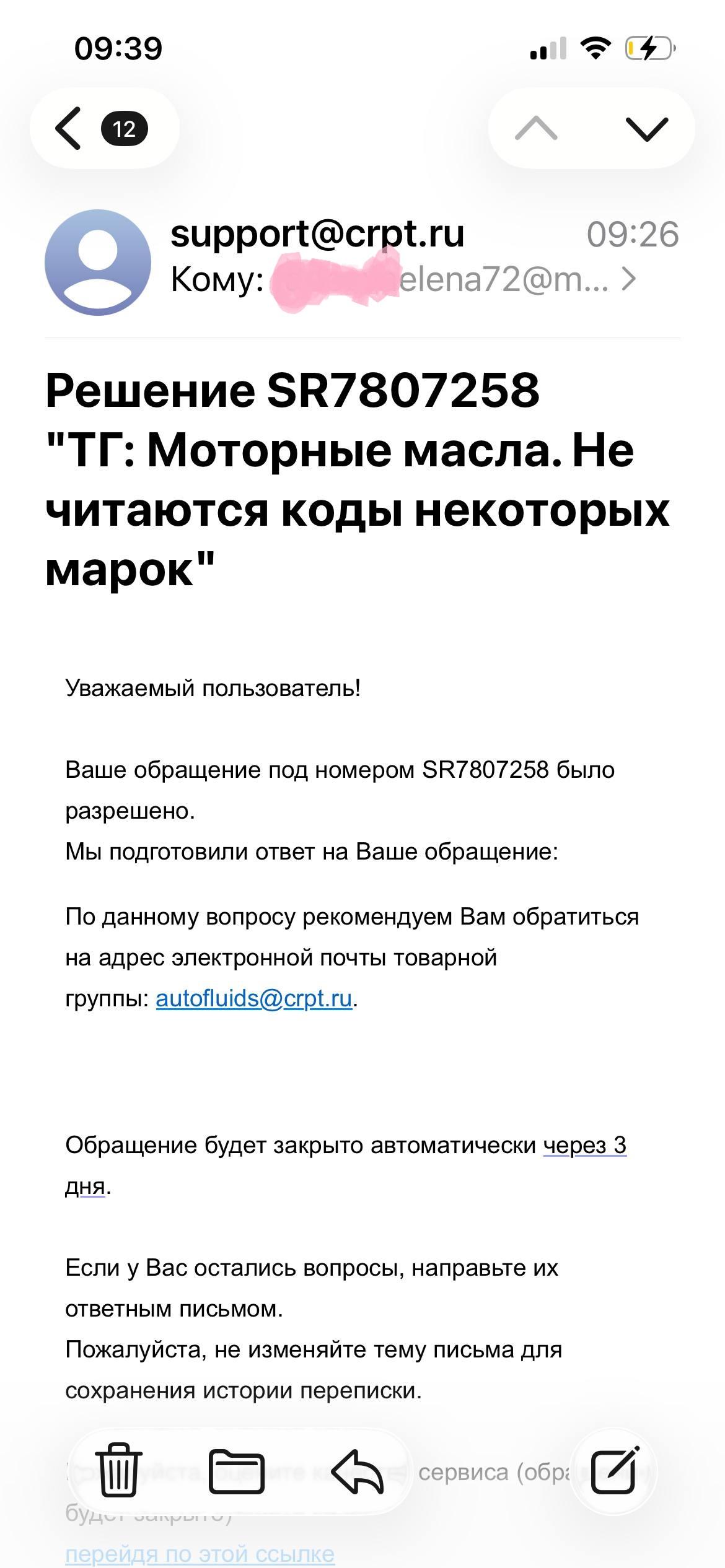

Отправил обращение в СП ЧЗ, от клиента с маслами, расписал подробно, с картинками, жду, что ответят. Тогда отпишусть тут...

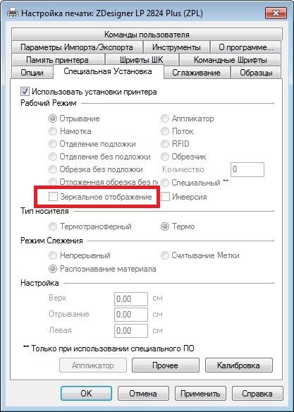

в драйвере принтера есть такое - печатать зеркально (для печати на прозрачном материале, который потом с другой стороны будет сканироваться). может быть кто-то криво настроил на производстве.
04.05.26
Да, скорее всего, именно так.

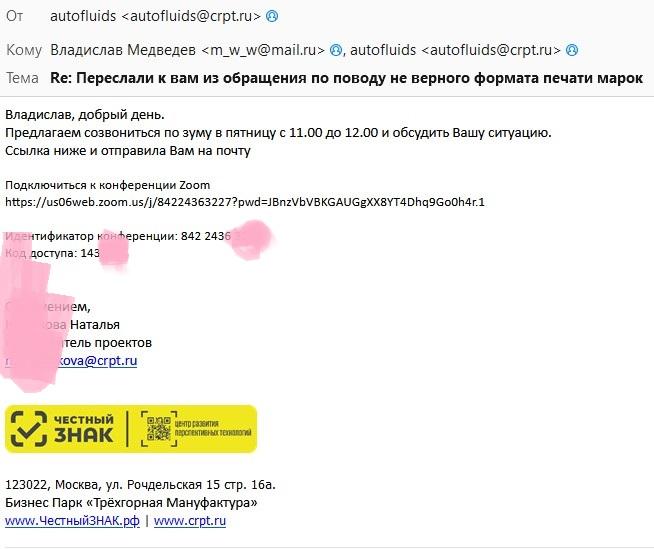

(13) (12) будет интересно почитать ответ
Начался футбол... Первый период: ![]() Я конечно напишу сегодня письмо, но... Могли бы и сами передать специалистам, если первая линия поддержки не компетентна... |

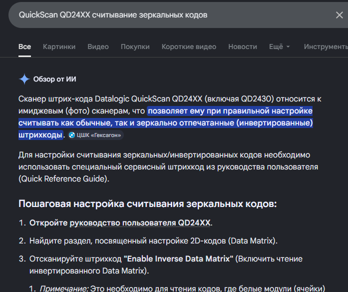

KJlag
05.05.26
(38) не особо углублялся, но вроде ии гугла говорит что есть настройка (хотя с той же вероятностью мог и соврать -_-)
05.05.26
(41) инвертированные != зеркальные

(42) инвертированные - в данном случае не то. Это скорее "негатив". Тоесть, где должна быть черная точка - она белая и наоборот.
Эта настройка естественно включена, так, как без нее не читаются пачки сигарет (для масел - не актуально, но я все равно включаю, у меня просто отдельная PDF-ка собрана под эти сканеры, со всеми необходимыми настройками, в том числе и этой). Так, что ИИ тут облажался, это пук в лужу от него :-) |

Я вот одно не могу понять - при чем тут сканеры, какие-бы древние они не были, если печатают ШК с извращением?
Ну, зачем??? Если эта опция для печати на прозрачных носителях, зачем ее включать при печати на обычные бумажные этикетки? Зачем создавать проблему на пустом месте другим участникам рынка, без необходимости??? Или я чего-то не понимаю, и дорогущие комплексы по печати этикеток по другому не умеют? Тогда грош цена таким комплексам/принтерам, и еще вопрос, что говно, сканер или принтер. (50) печатают как умеют Что значит как умеют? Есть стандарт. А завтра, они вообще вместо DM, QR напечатают, или еще что-то. И мы должны это проглотить и под них подстроиться? Кстати, даже примитивный, "офисный", далекий до серьезных комплексов маркировки, старый (как г. мамонта) ZEBRA LP/TLP 2824 тоже так умеет: ![]() Но, только зачем это включать без необходимости? |

(27) Я конечно напишу сегодня письмо, но...
Получил сегодня ответ: ![]() ![]() Терпеть не могу концеренции в ZOOM, но что поделать. Схожу в пятницу, послушаю, задам вопрос, если получится. Может что-то прояснят. PS Кому интереснол (trad - ?)- в профиле есть контакты, или тут на скриншоте есть мое мыло, свяжитесь, дам контакты для входа на встречу в ZOOM... В паблик такое нельзя выкладывать, иначе от ботов спасения не будет, не дадут нормально пообщаться. |

https :// us06web.zoom.us/j/84224363227?pwd=JBnzVbVBKGAUGgXX8YT4Dhq9Go0h4r.1

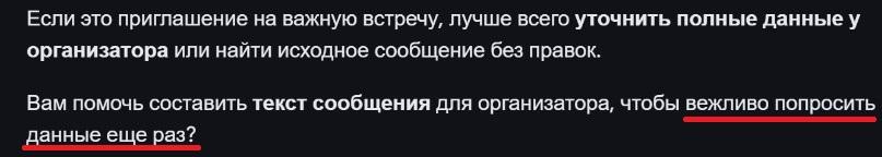

Эмм
06.05.26
(95) Не пришло в голову, что кому-то будет не лень распознавать картинку... Заняться что-ли не чем? :-) Но, "секретный код" я все-таки замазал :-)))
06.05.26
(96) Режим ИИ у Гугла прекрасно сканы распознает ))
Только режет ссылки, приходится его уговаривать чтобы выдал |
06.05.26
(96) идентификатор прекрасно видно из ссылки 84224363227
06.05.26
Блин, вежливый какой:
![]() :-))) А искуственных мозгов не хватило взять ИД из ссылки. Тут человек хитрее оказался :-) И тут соврал: "одну или две цифры". Три на самом деле :-) |

так а то, что это не датаматрикс, а хрень собачья, не аргумент?
08.05.26
(104) А ЦРПТ пофиг, это уже не их ответственность
Ответственность того кто напечатал и наклеил эти кривые зеркальные И далее по цепочке кто принял и пропустил |
