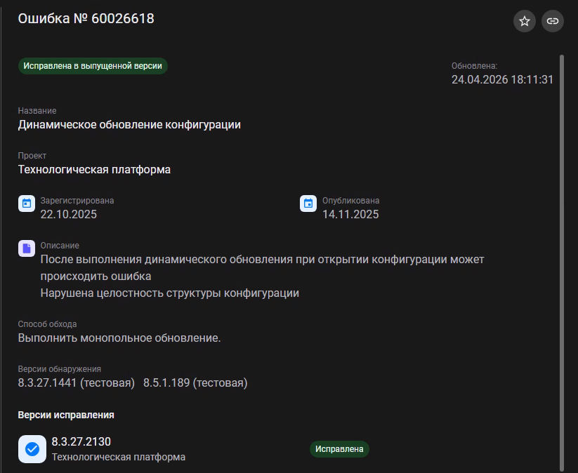

43 KJlag
28.04.26
(0) случайно не оно? а то мы както сами натыкались на это. расширение отлетало и в жр писало про целостность структуры конфигурации у этого расширения.
