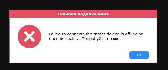

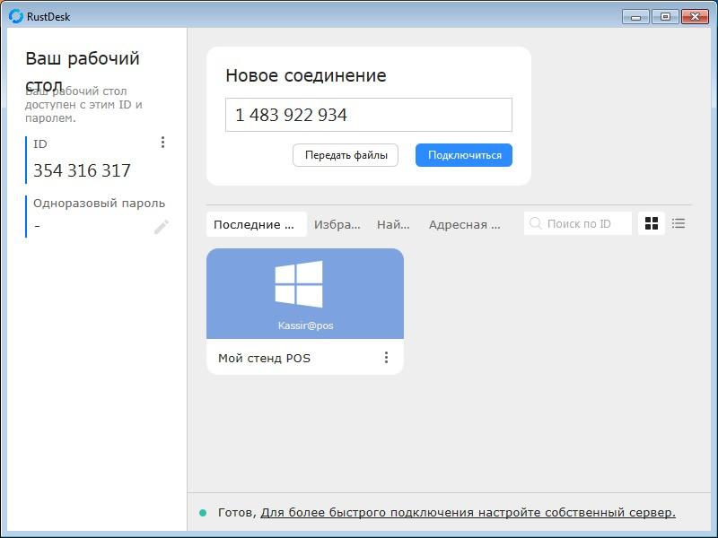

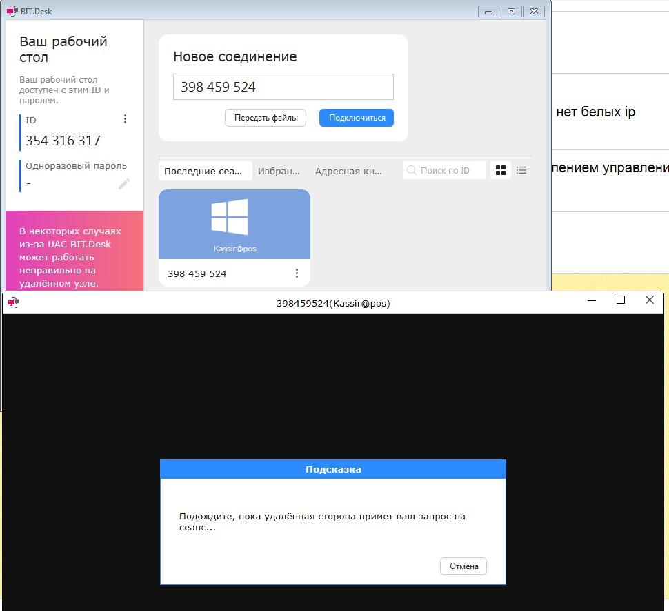

44 MWWRuza
27.04.26
(24) В принципе, работает...
Но, так и не нашел как настроить вход по сохраненному паролю:
Это на удаленном компе.
А это пытаюсь подключиться. Ни какого запроса пароля нет почему-то :-(
45 Krendel
27.04.26
(44) Ахаха, это RUST desk
46 MWWRuza
27.04.26
+(44) Если на второй стороне нажать принять, то вроде подключается нормально и работает.
PS Правда, при попытке передать файл - хлопается без сообщений, просто закрывается. На удаленном компе повисает месага: "Сбой при удаленном вызове процедуры."
Винда Win7...
Сыровато еще, похоже.

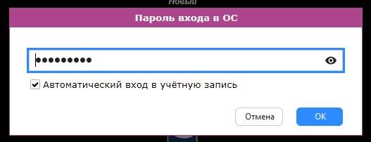

52 MWWRuza
27.04.26
(44) Ни какого запроса пароля нет почему-то :-(
В общем, это Биты напортачили что-то. В исходном RustDesk все работает с сохраненным паролем, первый раз запрашивает, сохраняешь, и потом влетает как там был.
Но, передача файлов по прежнему роняет доступ. Видимо, это у меня что-то в винде не то... Только не понятно, на какой стороне, на моем компе или на удаленном :-(

27.04.26
(44) Настройки - Безопасность - Пароль - Принимать сеансы по паролю.
58 MWWRuza
27.04.26
(57) Да, в RustDesk - у меня так настроено и работает. А в Bit Desk - что-то такого не нашел. Или может просто не увидел.

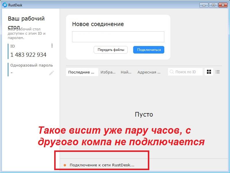

70 MWWRuza
28.04.26
(66) Похоже - перехвалил...
Решил у клиента поднять. Вот, я сейчас к нему подключен по ЛМ:
На моем компе:
Гиморой...
Впору свой сервер поднимать... Но, как-то разбираться с этим лень. Может есть где-то внятная инструкция?
Нужен для этого белый IP, или там какая-то другая технология?
PS Провайдеры - разные... У меня - РосТелеКом, у клиента - местная дочка FLEX. Может FLEX у себя блокирует что-то?
71 Web00001
29.04.26
04:51
(70)Тут местные рядом блокируют вообще все программы удаленного доступа - оборонка недалеко. Свой сервер работает прекрасно. Очень удобно (репитер рядом) и намного безопаснее(у твоего сервера и ид свои, снаружи не зная ключа не попадешь). Документация на офсайте есть. Я не разбирался, там сложно если просто его ставить. Мне лень
1. Докеркомпос файл скопировал с гитахаба проекта, немного исправил.
2. Докер компос ап -д
3. Взял ключ из логов
4. Редиректнул порты на роутере
Адрес нужен белый да.
