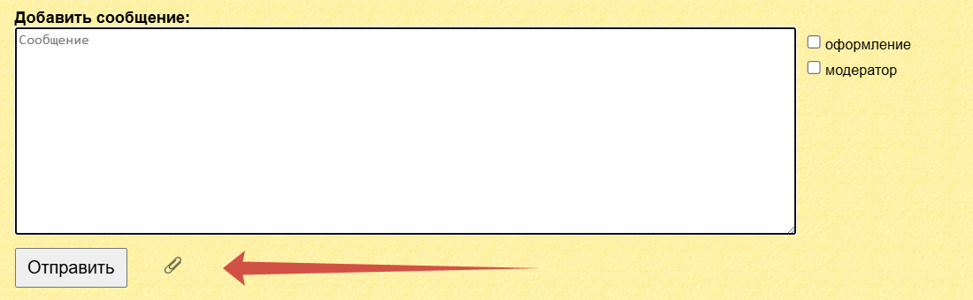

Странно конечно. На компе в макс по CTRL-V спокойно скриншот вставляется а вот в мисту не хочет, хоят раньше вставлял без проблем
77 Злопчинский
08.04.26
19:48
на мисту часто не вставляется если размер большой.
78 Волшебник
08.04.26
(76) На форуме ничего не менялось несколько лет. Ищите проблему у себя. Меняйте браузеры. Могу предоставить кусок PHP-кода.
(77) Да, у нас есть ограничение по размеру картинки примерно 1 Мб
79 tgu82
08.04.26
(78) Спасибо. Понял
80 Волшебник
08.04.26
(69) Никто не отнимал.
81 Волшебник
08.04.26
(76) Пользуйтесь скрепкой.
82 Волшебник
08.04.26
Вставка из буфера и скрепка — это разные ветки программного кода.

(82) По "скрепке" можно только уже готовый файл "Приколоть" ???
85 Волшебник
08.04.26
23:57
(84) Да.

88 tgu82
09.04.26
(85) Нет. Не так. Я неоднократно делал скриншоты и на лету вставлял в сообщение. И так много времени делал. Не было проблем
89 tgu82
09.04.26
(86) Согласен в том плане что возможно скриншот на лету сохраняется в папке и я не вижу просто этого сохранения
