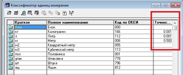

12 MWWRuza
30.03.26
(11) Я не знаю, на ОКЕИ ли там завязано, или отдельный реквизит, типа "Точность"... У меня сейчас нет под рукой УТ-11, не могу посмотреть... В моей полусамописке - именно отдельный.
Так:
