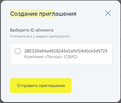

Хм... А напишите свой Инн, посмотрю, что у меня ЧЗ покажет при попытке пригласить в роумнг...

17.03.26
(9) 1С ЭДО - это КалугаАстрал?
Странно, но у меня вы видны как в СБИС, единственая строка, когда несколько ЭДО тут их обычно все показывает: ![]() |

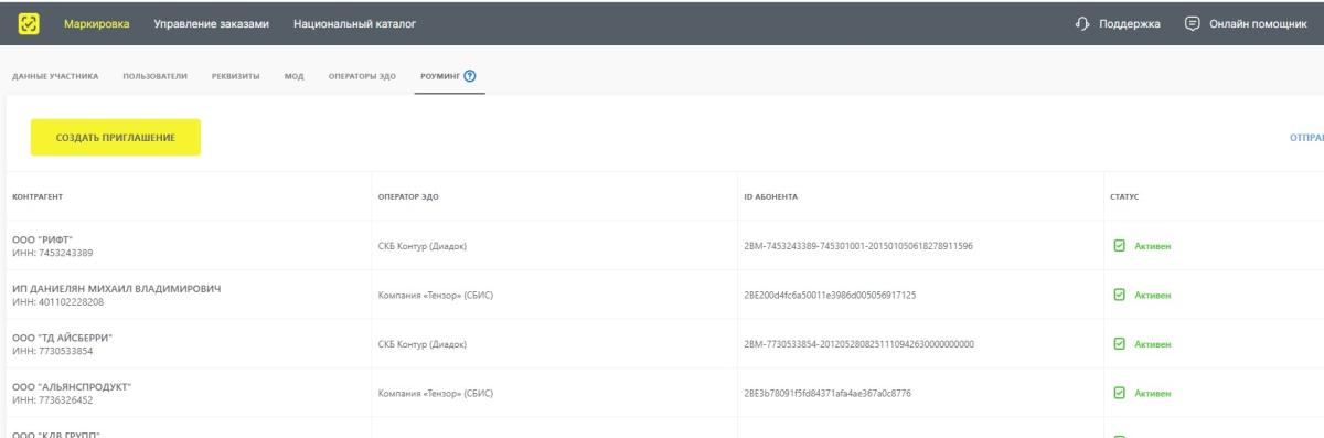

17.03.26
(4) нужно чтобы в его списке операторов в ЧЗ был наш оператор Калуга Астрал
Возможно у Вас в профиле ЛК ЧЗ КалугаАстрал не добавлен как оператор ЭДО, а только СБИС... Тут: ![]() У меня там специально только ЭДО лайт, что-бы неповадно поставщикам было отправлять еще куда-то, а потом нам их уговаривать роуминг на ЭДО лайт настраивать :-) А вообще, там через кнопку "Редактировать" можно нескольких операторов добавить, и они все тогда у контрагента станут доступны для приглашения в роуминг. |
