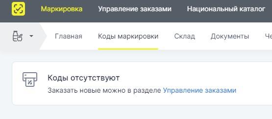

52 Мисти
06.03.26
Новые новости. При проверке проверить коды идет красная надпись  - статус выбыл с нашим ИНН. Это почему?

59 Мисти
06.03.26
(55) Мы никак не можем найти марки! только гтины!! Ни в 1С ни в ЧЗ.

(59) Мы никак не можем найти марки! только гтины!!
Ну, значит на вас их и нет, ОСУшный товар... На него проще забить, спишет ЧЗ сам рано или поздно.
