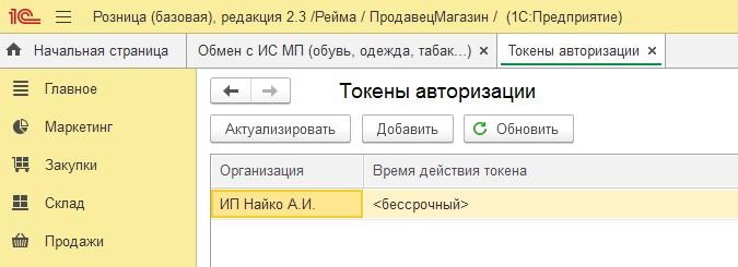

14 MWWRuza
27.02.26
Да вот, не так все просто... Обработка срабатывает, но, после рестарта программы дата восстанавливается, видимо на ту, которая где-то в модуле прописана(поменять - не вариант, версия базовая).
А вот обойти ограничение патча, типа только для версий 24.ХХ, у меня получилось.
В XML "манифеста" исправляем на нужную, и патч ставится.
Не знаю, на сколько "далеко", но с версией 2.3.21.19 - самая старая у моих, проверил, работает.
PS Единственное - не знаю, с исправленным  манифестом не возникнет ли проблем у клиентов, с реально базовыми платформами, так, как это я у себя из под профки пробовал...

16 MWWRuza
27.02.26
Я подозреваю, что просто 1С защитилась от таких обработок, или ручных правок регистра... Год назад, видимо этой защиты не было.
Зачем? Это уже второй вопрос.
Все по русски - "сами себе создали трудности, что-бы их потом героически преодалевать" :-)
PS А может все проще - старый, прошлого года патч так отрабатывает при каждом старте программы. Может, если его удалить, то и не будет откатываться на 01.03.2026...

25 MWWRuza
01.03.26
(24) Прекрасно... Но, для базовых версий не прокатит... Как раз нечто аналогичное и делает родной патч, только последний, видимо совсем дату убирает.

28 MWWRuza
01.03.26
(27) Что мешает сделать патч а ля типовой?
Ничего не мешает. Только работать не будет.
В базовых версиях работают только патчи/расширения от самой 1С, специально подписанные для использования в базовых версиях.

30 MWWRuza
01.03.26
А я и не плачу. Мне не нужно. Типовой справляется на ура, а что-бы ставился на необновленные конфы - достаточно номер релиза поправить в манифесте патча :-)
31 MWWRuza
02.03.26
А вот и не прокатило "малой кровью" :-(
Все равно обновлять придется.
Токен то патчем делается "бессрочным", но видимо где-то в алгоритме проверки ему на это наплевать, и он лезет за сертификатом, что-бы получить "динамический токен"...
По крайней мере, в релизе конфы 2.3.21.37... Не смотря на наличие бессрочного токена, лезет искать сертификат у пользователя, и не найдя, падает в ошибку...
Хочется или нет, но придется обновлять...
32 MWWRuza
02.03.26
Да, после обновления и повторной установки патча - заработало.
