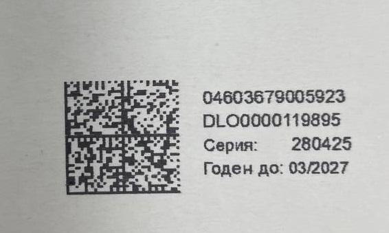

Много тем по поводу печати QR кодов. А у меня другой проблем. Как прочитать и разобрать на составляющие строку QR кода. Код печатается на упаковках лекарств. Читаю сканером и сравниваю с тем, что у нас на сайте ЭБДЛС. Например, сканер мне дает: 010460367900592321DLO0000119895 На сайте раскидали так: Сальбутамол АВ, аэрозоль для ингаляций дозированный 100 мкг/доза 300 доз №1 Штрих-код: 4603679005923 Серийный номер: DLO0000119895 Номер партии: 280425 Срок годности: 2027-03-31 Дата производства: 2025-04-10 Откуда номер партии = 280425, срок годноасти = 2027-03-31 ??? |

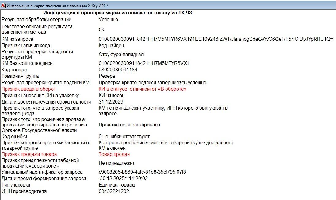

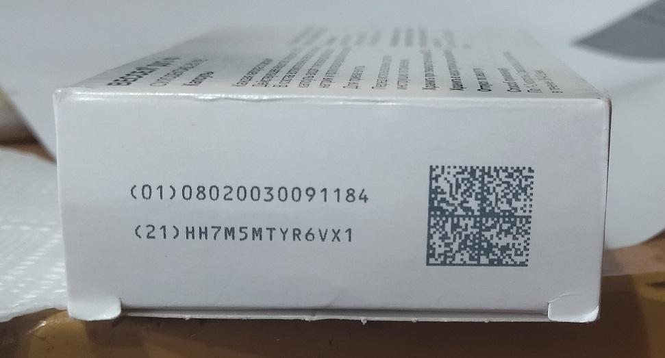

Если хотите - фотку марки пришлите, попробую вытащить инфу всю, что смогу. По этому коду не находится в ЧЗ ничего...
Скорее всего, он не полный, или это вообще не от ЧЗ код... Но, все равно полной инфы не получится - у меня ТГ лекарства не подключена... Максимум, по Разрешительному режиму можно проверить... Вот первая попавшаяся упаковка с таблетками с рабочего стола: ![]() По Вашему коду пишет "код не найден", скорее всего он не полный, надо сканером нормально сканировать со всеми GS и т.п. символами... |

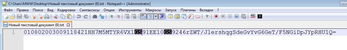

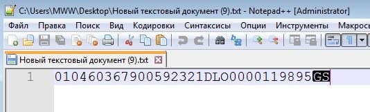

![]() Со сканера: ![]() Какой-то обрезок... С того-же сканера, те таблетки, проверку по РР которых я выкладывал выше: ![]() Со сканера: ![]() Ну, что тут можно сказать... Внешне, ДатаМатрикс похож, "длинный, 4 квадрата", а внутри не пойми что... Или это какой-то "левый" код, нанесенный с нарушениями, или я чего-то не знаю по именно МДЛП... Но, мои то таблетки читаются правильно... Поэтому, выводы делайте сами. |
30.12.25
Вот еще одни таблетки:
010460701901147621824KUQZ0EP3WR91EE1092YD7JigjPE1AjnzspyWUlxHfNNZs8PV5y6H+cItdYYhU= значки <-> в отображении, это символы GS, просто форум так показывает. |

Может это какой-то внутренний, "транспортно-логистический" код с какой-то групповой упаковки? Тогда, х.з... Но, на не обрезанной фотке, которую ТС мне в телегу кидал, вроде пачка, на сколько можно понять... Поэтому, вопрос, что это такое... Алтайвитамины - вроде Российское предприятие, поэтому должно соответствовать базовым стандартам... |
