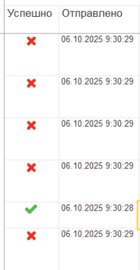

Здравствуйте, вопрос следующий, сделал определенный отчет который рассылает уведомление об отпуске, и регламентное которое ему получателей заполняет, оно все работает и выполняется, но почему-то в контроле рассылки отчетов появляются следующие ошибки и получатели не получают письмо
Если зайти в рассылку отчета, вручную указать получателя и настройки отчета и направить - он направляется (ошибка точно не в настойках, регламент получателей заполняет корректно) Подскажите в чем может быть проблема?

(7) Оно тут доп инфы как будто не дает, неполадок с почтовым сервисом как будто не может быть тк на секунду раньше отчет отправился другому получателю и прошло все успешно

Вот так оно выглядит за 1 день

Обнаружил что по факту первое сообщение отправляется, последующие нет, добавил ВызватьПаузу(2000), что бы он пытался отправлять их с задержкой 2 сек, если поможет - отпишусь)
