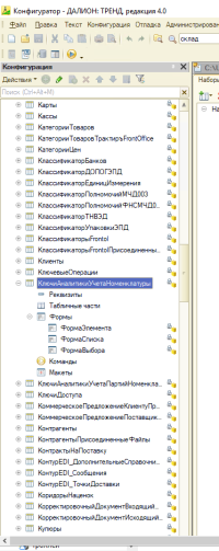

(29) Нет. АналитикаУчетаНоменклатуры это измерение - справочник. У него нет реквизитов.

33 Timon1405
21.11.25
(30)(31) бред пишете, а скрин из расширения какой-то стоит. или фильтр вверху в дереве конфигуратора наложен.
реквизиты в справочнике есть, а РС рядом такой же сделан потому в справочнике нет составного индекса по 2+ реквизитам сразу, а в РС есть. с появлением в 27 версии(не помню точно в какой) платформенных составных индексов от таких РС разработчики типовых постепенно должны начать избавляться.
34 Zombi
21.11.25
(33) Заняться мне больше нечем, ставить фильтры и скриншоты из расширений слать. Это не расширение и фильтров нет:

(36) Так не сработает. у меня в "АналитикаУчетаНоменклатуры" нету "Склад"

(34) понятно, запишем в блокнот "разработчики ДАЛИОН ТРЕНД не разобрались как работают ключи в типовых"
