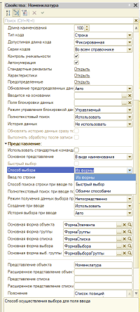

7 Timon1405
20.11.25
(6) Быстрый выбор = нет. в этом же меню
8 FreeWay
20.11.25
(7) Быстрый выбор = ЛОЖЬ
9 Timon1405
20.11.25
(8) а в самом справочнике на вкладке "поле ввода" быстрый выбор галка стоит? если да то она перебьет вашу форму справочника
10 FreeWay
20.11.25
(7) Активным не был пункт, после установки галочки всё взлетело.
Благодарю откликнувшихся.
