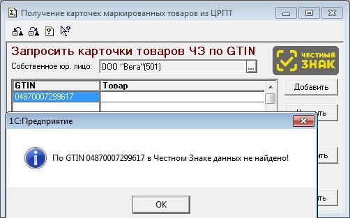

3 MWWRuza
29.09.25
(2) Вот честно - не знаю. Я не производитель/импортер, у меня клиенты только розничные продавцы.
Я просто показал Вам, что запрос по этому GTIN возвращает.
Могу только предположить, что что-то в "Национальном каталоге" недооформили. Хотя, на каком-то этапе коды эмитировали на эту карточку.
Как так - я х.з...
Хотя... Если приглядеться к скриншоту, то дата эмиссии - сегодня. Может просто не обработалось еще? У ЧЗ частенько такого рода тормоза бывают, тем более, НК и ЧЗ структуры разные, может между ними взаимодействие еще сильнее тормозит.

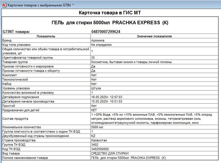

10 Sanchez_22
29.09.25
(9) вот например, с ним все ок прошло
4870007299624

13 MWWRuza
29.09.25
(10) Вот, что у меня показывает. Я карточки в таком виде сделал:
(11)(12) - про эти ничего не скажу. Если нужно - ШК строкой. Переписывать со скриншота, дело неблагодарное, глаза ломать...

15 Sanchez_22
30.09.25
(1) а можете сейчас еще раз проверить?
04870007299617
16 MWWRuza
30.09.25
(15) Вот:
