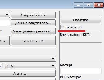

Какие данные? Касса вообще работает из 1С?
Если нет, то из теста драйвера, галочка "включить" ставится? Какой-нибудь отчет из ТД печатается? Или она совсем отвалилась?
И дальше, когда включится, по кнопке "Свойства" смотреть, куда он подключился и как...

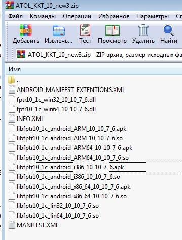

Как раз косячная версия. Есть обновление - АТОЛ:ККТ с передачей данных в ОФД 10.10.7.х (Прошивка 5.16 и выше)    10.10.7.6    29.08.2025
https://disk.yandex.ru/d/MIDxZtfklKG2Lw
4 NikVars
18.09.25
(3) Принято! Спасибо!
5 MWWRuza
18.09.25
(3) Как раз косячная версия.
Корсячная версия чего?
И что по Вашей ссылке, драйвера для 1с8.х(компонента-прокладка(между основной поставкой драйвера, и обработкой под 8.Х) для 8.х, с вероятностью 99.9% у ТС под 7.7 не используется) и Андроида... Как это может помочь ТС - ? :-)))

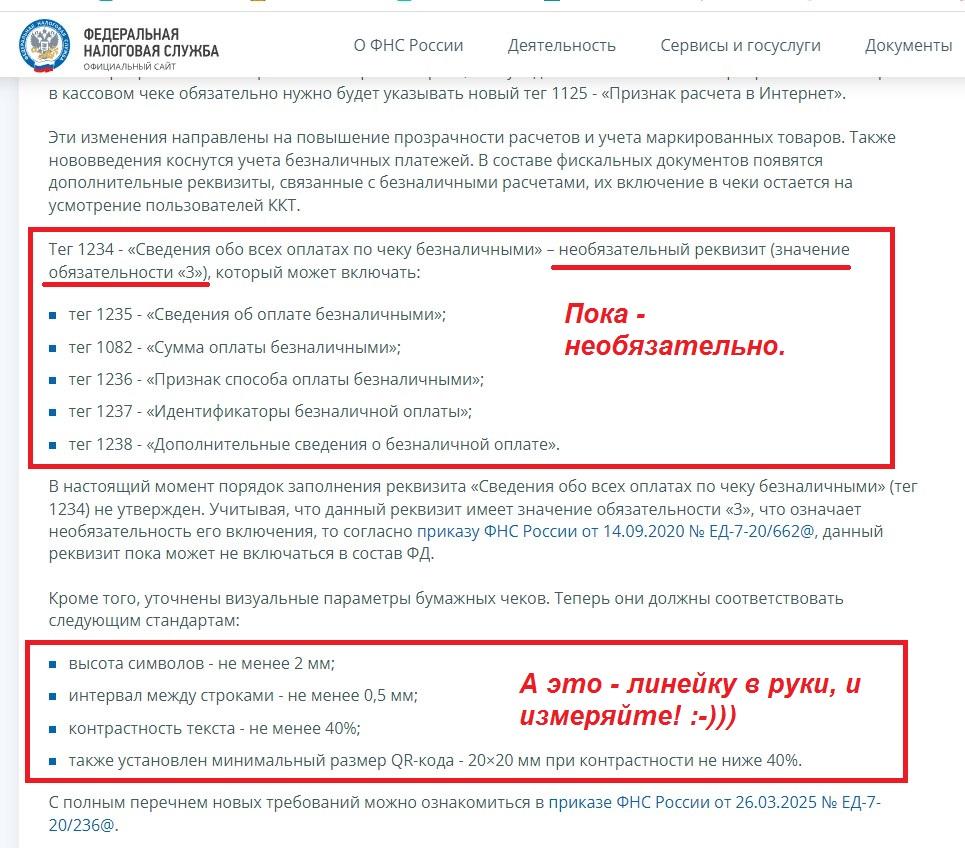

С этой даты изменений на самом деле не много - всего четыре реквизита(один из них - составной, т.е. включает в свой состав несколько).
1. Тег(реквизит) 1011 - номер часовой зоны. Включается только в состав "уведомления о реализации маркированного товара". Тоесть - нет маркировки, этот тег не нужен.
2. Тег 2040. Номер фискального документа. Тупо копируется самой кассой из тега 1040(в чеке он есть и всегда был) в уведомление о реализации маркировки. Нет маркировки  - нет и этого тега.
3. Тег 1125. Да, новый, обязательный тег для интернет торговли. Включается и в чек и в уведомление. Если нет расчетов в интернет - тег не передается. Нет интернет-магазина, можно на него забить.
4. Самый интересный тег 1234. Реквизиты платежа по банку... Содержит в себе целую кучу "дочерних тегов". ПОКА, в приказах ФНС нет внятного описания о его составе. И признак обязательности у него - 3, тоесть не обязательный.
Обязательный для участников "эксперимента", по окончанию которого, будут опубликованы разъяснения по нему, и его сделают обязательным. Но, это еще когда будет... Я думаю не скоро, так, как там не все просто - данные для заполнения этих реквизитов надо будет где-то взять, а это потребует 100%-тную интеграцию с банковскими терминалами, внешние, не подключенные к кассам уже не прокатят.
Да, там еще есть изменения по печатным формам чеков - но, это не обязательно прошивка, в большинстве случаев - настраивается.
Листовка, скриншот из ФНС, красные комментарии - мои:
Вывод - есть маркировка или интернет-торговля - деваться некуда, обновляем прошивку со всеми вытекающими...
Нет - приводим печатную форму чека в порядок и "сидим на попе ровно" до очередного заскока у ФНС или роспотреба...
А... Ну, там еще есть изменения по чекам коррекции. Ну, тут только одно можно посоветовать - работайте так, что-бы не делать чеки коррекции, и это тоже вас не коснется.

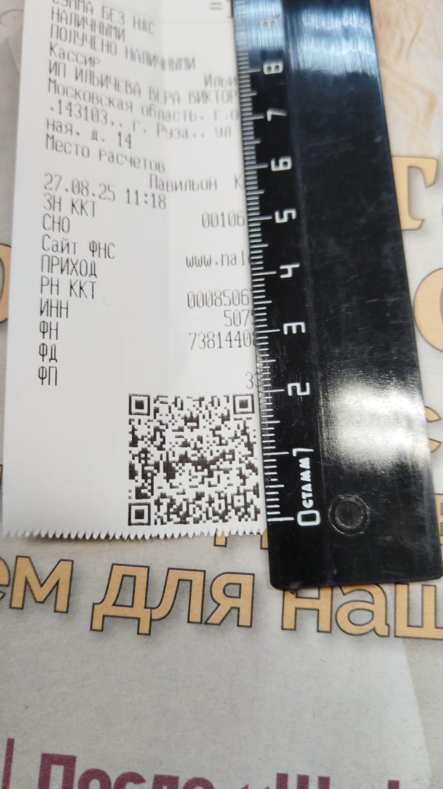

Ну, я х.з... АТОЛов целая куча разных... У меня только 22-рые, и 11-тые. Там, если не выделывались пользователи раньше ради экономии ленты, то стандартные настройки ИМХО в пределах.... Проверить, 2 там миллиметра или 1.8, не реально. И вряд-ли кто-то это будет/сможет сделать. А QR мереется линейкой, и там обычно все в норме. Видел где-то меньше, но точно не на атолах со стандартными настройками.
Вот, клиенты с 11-того присылали... Стандартная настройка, прошивка доисторическая, П5, но одна из первых... Что там не так - ?
Имхо, в пределах...

Как я понимаю, все эти требования были против "экономистов", которые на фоне дефицита ленты, стали через-чур мелкие шрифты настраивать, а то и вообще отказывались от печати чеков - временная мера была, ИМХО пора запретить, дефицит ленты закончился, сейчас ее навалом...
PS У 22-рого, на 80 мм, со СТАНДАРТНЫМИ настройками, даже на П2.5 - тоже все в пределах :-)
