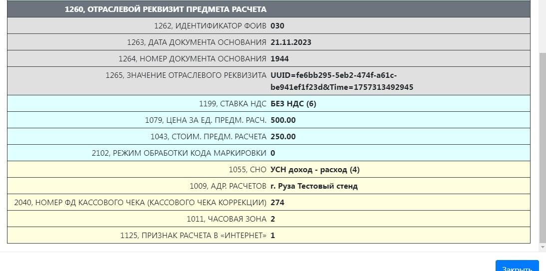

dchumak
26.08.25
Чек пробился.
Проблема была в обработке обслуживания, невнимательность (интеграционную компоненту обновил, а наименование драйвера нет). Было: Драйвер = Новый("AddIn.ИнтеграционнаяКомпонента.ATOL_KKT_1C_V10"); Нужно: Драйвер = Новый("AddIn.ИнтеграционнаяКомпонента.ATOL_KKT_1C_V10X"); |

[А в ОФД его и не будет. ] Будет. 1. После корректировки обработки обслуживания все появилось (тег 1125). 2. В кассе Штрих все сразу заработало. [Но, не факт что они уже у Вас в конфе и драйвере реализованы, в виду того, что по ним пока не введена обязательность.] Все реализовано и в конфе и в драйвере и в обработке обслуживания. 1) OperationOnline = Истина (Признак расчета в Интернет), в чеке тег 1125 2) SaleLocation (Место проведения расчетов), в чеке тег 1187 - необязателен 3) CustomerEmail или CustomerPhone, в чеке тег 1008, это еще старый тег, был до этого. |

(31) Будет.
Я про 1011 написал, что его точно не будет. За 1125 - я был не уверен, так, как у моих такого нет. Но, раз Вы проверили, и он там есть - буду знать, спасибо! |
dchumak

(33)
[Я про 1011 написал, что его точно не будет.] Не понял сначала, тег "Часовая зона" необязателен. Он может либо передаваться в теге, либо браться из настроек кассы. У нас не передается, берется из ККТ. [За 1125 - я был не уверен, так, как у моих такого нет.] 1125 это только при онлайн-торговле (у нас это заказы через интернет-магазин). |

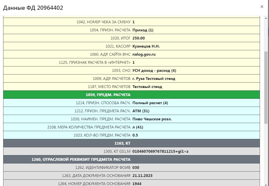

Кстати, Атол не передает TimeZone в ОФД, а ведь должен независимо от 1С |
Bashmak
29.08.25
(64) (64) Вроде теги 1011 и 2040 можно отследить в ЛК ЧЗ

(72) Ну, хотя, вот:
"1125 со значением 1 попадает в уведомление, если явно в чеке указано, что расчет в Интернете или всегда попадает, если ККТ зарегистрирована только для расчетов в сети Интернет. В остальных случаях реквизит не передается или может передаваться со значением 0." Так, что - все верно. Это был ответ разработчика этой прошивки на мой вопрос... Я уж было и успокоился, но, вечером, уже ближе к ночи, пришло письмо от него, с таким содержимым: "поправил этот момент. Во вложении прошивка 066." Вот и понимай как хочешь :-))) PS Это если что, не про "священную корову" - АТОЛ. Это про совсем другую ККТ, гораздо менее популярную. |

victuan1
08.09.25
05:33
(81) В чек тоже попадает.
Указывается тег 1125 “Признак расчета в “Интернет”” в двух документах: Уведомлении о выбытии маркированного товара; Кассовом чеке. |

Здравствуйте. В самописную конфигурацию на основе старой УТ 10.3 внес изменения, добавил передачу TimeZone. Посмотрел логи кассы Атол, передаю в параметрах чеках часовую зону 4, а в чз в json зона 2. Сделал вывод, что часовая зона берется из настроек кассы. А как тогда передавать часовую зону из 1с?
Из fptr1C.log: <Parameters CashierName="Кассир" OperationType="1" TaxationSystem="0" SenderEmail="Какое-то мыло" CustomerEmail="Какое-то мыло" TimeZone="4"> из честного знака json чека: {"receipt":{"code":82,"dateTime":1759230360,"fiscalDocumentNumber":2,"fiscalDriveNumber":"какой-то","userInn":"какой-то инн ","buyerInn":"какой-то инн ","retailAddress":"какой-то адрес","taxationType":1,"ofdId":"ofd31_p","kktRegId":"","indicationfiscalSign":0,"fiscalDocumentFormatVer":4,"operationType":1,"requestNumber":2,"additionalProperties":[],"errors":[],"receiptDocumentNumber":12,"timeZone":2,"items": .... |

(92) В сам чек ее передавать не надо.
Она передается автоматически в уведомление о продаже маркированного товара драйвером ККТ. |

(93) Проблему решил давно. Как оказалось интеграционная компонента взятая из драйвера АТОЛ 10.10.7.0 похоже оказалась не версии 10.10.7.0, хз как так, скачивал 2 раза, переустанавливал. Взял с сайта 1с обработку обслуживания Атол, там компонента нужной версии.
Для информации - в чек ее передавать можно, в чз проверил берется то, что передал. |
