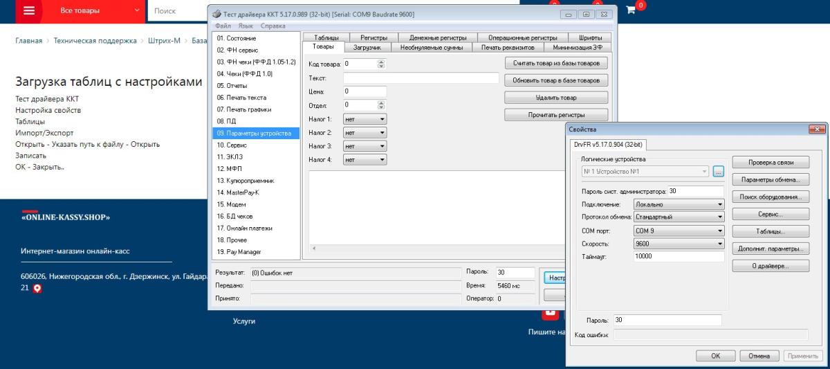

(9) если как-то можно выгрузить из такой кассы список товара хотя-бы в текстовик
Ну, скорее всего можно: ![]() Но, проверить к сожалению не на чем, нет сейчас на стенде Штриха, а тем более такого, у которого база товаров есть... Есть Штрих на полке, но он ФР, там никакой базы нет принципиально, доставать и подключать его смысла ни какого нет... |

14.08.25
(19) Сейчас буду пытаться достать через ПО кассы
И все-таки я был прав! :-))) Нет там ничего в ФР Штрих, который на картинке. Обычный тупой ФР, типа как у меня на полке валяется :-) А база в какой-то программе от того же Штриха, которая живет на каком-то компе с мониторчиком, рядом с ККТ... PS Ну, разобрались - и хорошо. |
