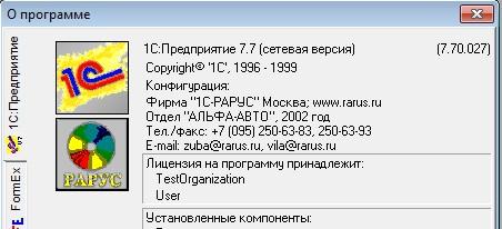

У клиента стоит 1С альфа-авто 5, где нет маркировки никакой. И стоит касса (автономная, т.е. к базе 1С не привязана).
Клиент спрашивает, а нет ли какого-то способа обойтись без внедрения маркировки в базу данных 1С (чтобы ничего не обновлять, не переходить на новую версию, не внедрять)? Типа сканером считал QR код и касса пробила чек, выполнила все необходимые проверки и отправила информацию о продаже в ЧЗ? Насколько я знаю, не обойтись... но может я чего-то не знаю? Может есть какой-то способ или оборудование для этих целей? |

(2) тогда уж на Альфа-авто 6. Но клиент не хочет никуда переходить) Все дописано-переписано... |

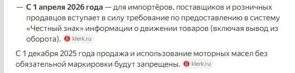

+(15) Вот я убей не понимаю, как это можно расценить, или что нужно курить, что-бы понять:
![]() Как это может быть, что с декабря 25 запрешено продавать, а требования для розницы вступают с апреля 26 - ??? :-) А с декабря по апрель, что делать? Или они имеют в виду, что марки должны быть наклеены, но можно их не сканировать? Зачем они тогда? Бред какой-то... |

(16) я думаю что продавать НЕ маркированный запрещено, а обязательная передача через ККТ или ЭДО с апреля 26 года..ну я так понимаю.

(16) "Зачем они тогда? " - переходный период, когда исключаются из физического оборота товары без маркировки.

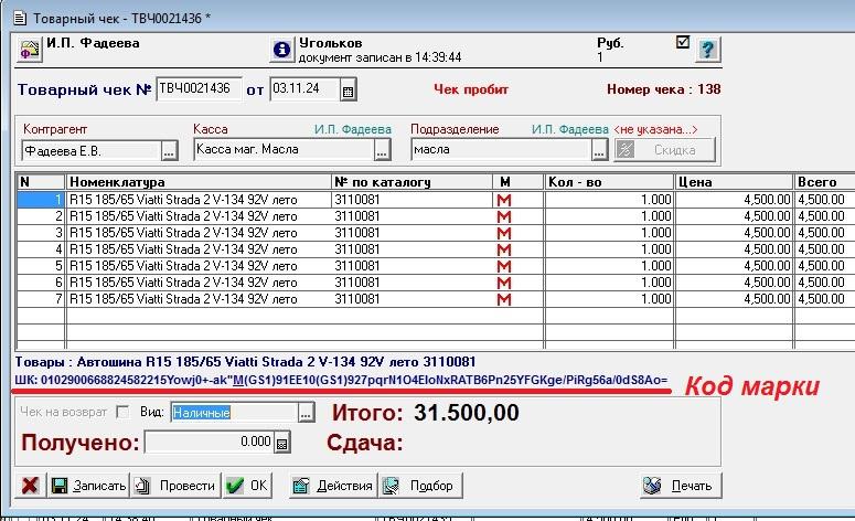

(0) У клиента стоит 1С альфа-авто 5, где нет маркировки никакой. Я Вам больше скажу - у меня у одних клиентов еще такое чудо есть: ![]() Когда ее Рарус писал, тогда маркировки даже в зачатках не было... А сейчас там и онлайн-касса, старый "длинный" Штрих, и шины они через ЧЗ по всем правилам продают... Сейчас масла будут - пох вообще, ничем от шин не отличаются с точки зрения кассы. Только когда шины внедрял, у них остатков по ним не было... А новые уже с марками приходили. С маслами чуть сложнее, придется заказывать марки на остатки, печатать и клеить. Да пох тоже, хоть маленькая денежка, но прилипнет :-) В Вашем случае сложнее - касса "автономная"... Тут, сложно что-то подсказать. Конкретнее, что за касса именно, я так и не услышал ответа. |
07.08.25
+(66) Вот, когда-то колесья продавались... Это правда скриншот из тестовой базы, но, в боевой то-же самое:

(0) Нет. Нужно дописать маркировку в РКО + Дописать драйвер, чтобы он отправлял в кассу. Я так на УПП делал. На стороне 1с не очень сложно, с драйвером придется повозиться

(70) подскажите по архитектуре, как отправить qr код в драйвер кассы перед печатью чека я представляю (есть где подсмотреть точнее), а каким образом маркировка приходуется? то есть в 1С я допустим создам нужные регистры, и при считывании qr кода буду туда записывать данные, а как в ЧЗ отобразится факт того, что накладная подтверждена? (факт получения товара) |

(69) (66) Она же ломанная
Это с чего это такой вывод??? У клиента - ни боже мой, ни разу.Все честно - и платформа сетевая на 3 пользователя, и ключ конфы родной. У меня - функции защиты в конфе закомментированы для отладки, так, как ключ Рарусовский один и у клиента в работе... Те фрагменты конфы, которые защищены - все равно в чеках не используются, и мне для доработок и отладки это особо не мешает... Единственное неудобство - забрав базу у клиента, комментировать все, что-бы можно было работать, и потом, возвращая конфу на место, не забывать убрать комментарии, что-бы все работало. Все руки не доходят переписать все на 1С, что в дллине зашито... Да пох, не так уж часто приходится с ней работать, что-бы напрягаться. |
