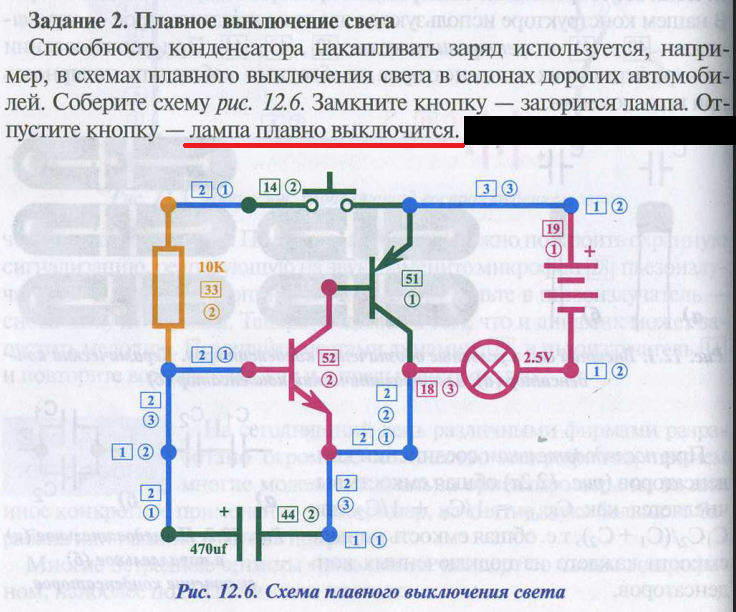

Ниже приведена электрическая схема. Казалось бы она просто включает и выключает лампочку, но зачем нужны все остальные элементы? Что они все вместе делают?

26.05.25
(0) реле времени какое-то
26.05.25
мигалку из лампочки делает. в смысле лампочка то затухает то снова разгарается. с какой частотой - хз, я формулы по промэлектронике уже не помню ни одной.
26.05.25
(1) нет
(2) нет |
26.05.25
(2) мигалку - это мультипультивибратор нужен
мультипульти примерно так выглядит https://radiokot.ru/start/analog/practice/04/ ну или вот еще https://habr.com/ru/articles/848404/ |
26.05.25
если кнопка не нажата ни разу, то зеленый р-n-p транзистор "закрыт" и лампочка потухлая (погасшая)
если тыркнуть кнопку, то конденсатор зелененький на 470 мкФ зарядится через резистор оранжевенький и откроется транзистор красненький n-p-n, который откроет зелененький транзистор и лампочка "загорится" если кнопку отпустить, то через какое-то время лампочка опять то потухнет, то погаснет |
26.05.25
(5) Нет. Лампочка не будет мигать. Она потухнет.
26.05.25
(6) ну а что написал?
26.05.25
(5) Если кнопку нажать, то да, конденсатор зарядится, откроет красный транзистор, тот откроет зеленый и ток пойдет через лампу. Общее сопротивление цепи упадет, упадет и напряжение на емкости и красный закроется, закрыв и зеленый. вот и получим разгорание-затухание.
26.05.25
(7) потухнет == погаснет
26.05.25
(7) ну так зачем нужны эти транзисторы, если при нажатии она горит, а при отжатии гаснет? Какой в них смысл?
26.05.25
(8) Очень близко, но не совсем верно.
26.05.25
(10) так вот жы (1)
"реле" времени = таймер задержка, ну например коридор пройти нажал кнопку, прошел. через какое-то время лампочка потухнет/погаснет |

(12) нет
26.05.25
(13) ну значит плавный старт, чтобы вольфрамовая спиралька в теплой ламповой лампе подольше не перегорела от переходных процессов?
26.05.25
(14) нет, но близко
26.05.25
Сюда бы нашего институтского доцента Смородинова, что промэлектронику читал, у него сдача экзамена вообще халява была. Садишься к нему за стол, он берет твою схему и начинает ее перечерчивать задавая тебе вопросы типа "Согласны, что так будет лучше!?". Потом смотрит на результат, объявляет, что теперь все правильно и ставит тебе пять в зачетку...
Фокусник
26.05.25
(10) Плавное включение/выключение, чтобы лампочка не перегорала лишний раз?
Как в анекдоте ;) Сидят в кинотеатре два наркомана. Свет медленно, медленно гаснет. Один говорит: — Почему свет так медленно гаснет? Второй отвечает: — Вот, представь себе, заходит киномеханик к себе в будку и м-е-е-дленно тянет вилку из розетки. |
26.05.25
(17) Правильный ответ: плавное выключение! Чтобы повысить юзабилити
26.05.25
(18) ну в целом да, включится сразу, отключится плавно из-за "мееедленного" закрывания зеленого транзистора

(19) только кнопка без фиксации нарисована (как кнопка дверного звонка) пока держишь нажатой - свет светится (такое себе юзабилити)
26.05.25
(18) задание номер 2 (школа фиксиков на старой элементной базе?)
26.05.25
(20) ну это для обучения
26.05.25
На самом деле эта схема для того, чтобы лампочка не мигала, когда быстро-быстро щелкаешь выключателем туда-сюда.
26.05.25
(23) будет меняться яркость
26.05.25
(24) Главное, что гаснуть не будет. А чтобы яркость не менялась, надо просто быстрее щелкать.

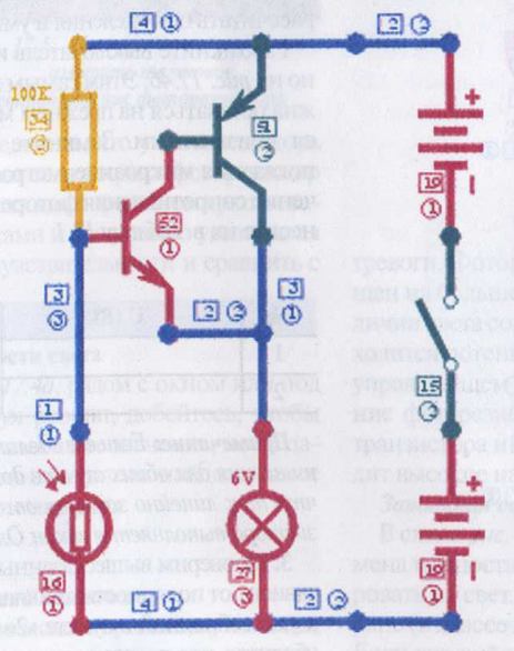

Давайте поймём ещё одну схему. Что это?

(0) Плавное включение в течение порядка 5 секунд, с задержкой на 1.2 секунды, и плавное выключение с ненормируемой задержкой (зависит от тока базы)
26.05.25
(27) аналоговая схемотехника она такая. особенно высокочастотная
а модно-молодежно - "черный ящик"-контроллер и шины (айтуси, эспии и иже с ними) для присоединения таких же "черных" памяти, дисплеев и прочей периферии ну и прошивку еще на сях и прочих бейсиках с применением готовых либ (библиотек) (ибо на мнемонике/ассемблере уже немодно и затратно) |
26.05.25
(29) включение быстрое, выключение плавное
26.05.25
(31) при 10к, 470 мкФ, и 2.5В питания - до 0.6В на конденсаторе доедет только через 1.2 секунды.

(28) прочитайте задание (там сверху написано над этой картинкой)
я так вижу: тут прям нормальный синий выключатель с фиксацией если кнопку "вкл", то лампочка сразу загорится если кнопку "выкл", то лампочка сразу потухнет но вот если темно, то лампочка при "вкл" будет ярче гореть, чем в дневное время (фоторезистор в параллель базе красного транзистора) |
26.05.25
(28) куча проволоки с двумя батарейками, выключателем, двумя транзисторами, лампочкой, резистором и фоторезистором. Я угадал?

(34) каждая буква понятна, а всё вместе - непонятно
ты угадал с буквами, а слово целиком? |
26.05.25
(28) Включение света в темноте?

(32) а может зеленый транзистор пробьет раньше?
26.05.25
(36) а зачем его кому-то включать, если и так светло?

(39) видел, но на схеме нет ромбиков, только кружок и квадратик. Там транзисторы другого типа.
26.05.25
26.05.25
(36) Да, автоматическое. Причём яркость обратно пропорциональна сумеркам/темноте.
26.05.25
(42) а в сумерках?
26.05.25
(42) значит (33) тоже правильно?
26.05.25
(42) глупая схема. если ее включить на свету и забыть что включил (лампочка то не горит!), батарейки сядут без всякой пользы, причем довольно быстро и с нагревом, т.к. сопротивление в цепи будет маленькое.
26.05.25
(45) неа, батарейки не сядут, т.к. транзисторы закрыты, когда лампочка не горит
а вот когда наступит ночь/сумерки, тады да вернее 6 Вольт/ 100 кОм = 0, |

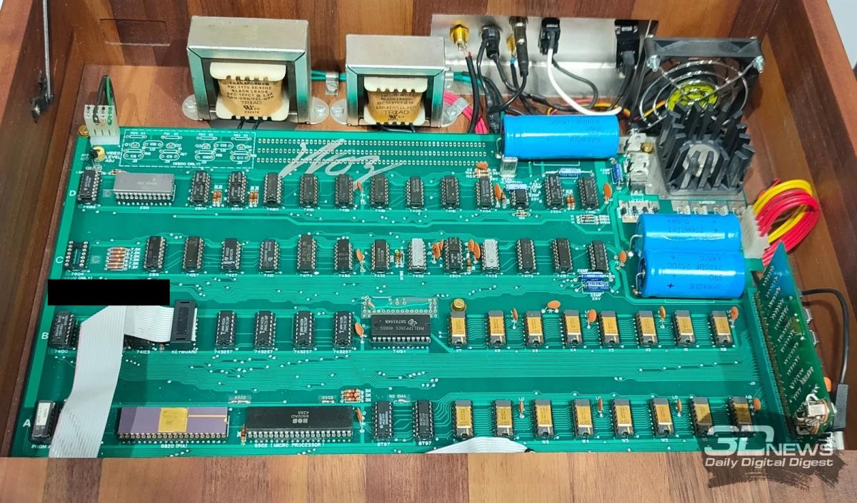

Ну давайте последнее задание. Что это? Только точно.
26.05.25
(45) Там же аккумуляторы, а не батарейки. Если к этой схеме прикрутить солнечную панель, то будет работать долго - днём заряжаем, ночью светим.
26.05.25
(47) плата из АТС?
26.05.25
(49) нет
26.05.25
(47) прочитайте, что в черном прямоугольнике написано
у меня похожая плата в печатающем устройстве МС6313 была.... (точно не помню) что-то советское вычисляющее https://red-innovations.su/index/photos_c/ms6313.html |

Слишком просто оказалось, поэтому промолчу :)
26.05.25
(51) я его специально там поместил, чтобы была задачка
26.05.25
(51) нет, не советское
26.05.25
(53) ну так картинка с ноготь, х.р что разглядишь
черный прямоугольник лучше всех получился это задание на умение гуглить картинки через тырнет? tinyeye? |
26.05.25
(47) а не ё*нет?
26.05.25
(54) часы "электронные" чтоли на логике?
A B C D разряды вижу ну или модуль памяти оперативной... мелкосхемы не видно маркировку |
26.05.25

(57) Великовато же для часов.
26.05.25
(47) справа какой-то лпт-порт. может модем
26.05.25

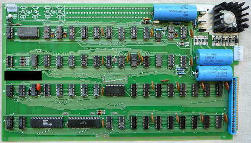

Вот покрупнее
26.05.25
(60) поищи по картинке, наверняка не сам автор фоткал
Fynjy
26.05.25
(62) бездушный ИИ говорит, что это плата для сборки Apple
26.05.25
(63) 👍 бинго!
26.05.25
(63) Точнее Apple I.
26.05.25

(18) Неправильно. Плавное включение И плавное выключение. Но в плавном выключении гораздо меньше смысла, чем в плавном включении.
Партизан
26.05.25
(31) Неправильно. Для более плавного Выключения, чем включения требуется резистор в цепи эмиттера транзистора NPN
Партизан
26.05.25
(28) Реле освещения. Фоторезистор уменьшает сопротивление при увеличении освещения, лампочка тухнет.
26.05.25
(82) Неправильно. Лампочка загорается при уменьшении освещения
