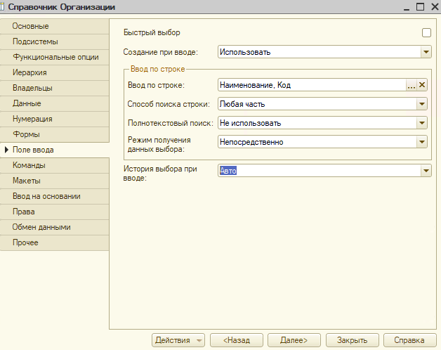

может если заработает вариант
![]() способ поиска строки ну а если нет, то УФ. Ввод по строке - количество строк результата но как бы.. если совсем ничего не понимаете в этом, то.. хз чем помочь можно а, ну ок, это тоже можно у ии спросить) Автоматический расчет скидок |

где-то видел, что работает и с выключенным ПП
там видимо дело в другом будет - типовая конфа и ОбработкаПодбора переопределена, надо кодить. ИИ конечно ии, но смотря как аббревиатуру расшифровывать |
