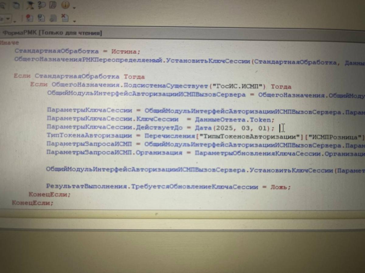

Столкнулись сегодня в ошибкой отсутствия сертификата при продаже МП. Я так понимаю, токенты уже не работают и нужен сертификат? Что за сертификат, где что подкрутить? Розница 2.3 |

Нужно установить патчи EF_00_00708281 и EF_00_00706579 продлевающие розничный токен

Надолго. Ровно на год. (5) вроде актуализацию Не путайте. Это немного не то. Есть два (пока) вида токена у ЧЗ - 1. Bearer, тот, что применяется для всех методов TrueAPI, срок жизни 10 часов. 2. Permission, или X-API-Key, тот, что в ЛК ЧЗ и можно его получить специальным методом для него. Он применяется для ККТ. Сейчас, его сколько не получай - он будет одинаковым, и идеиничным тому, что в ЛК. Изначально, было объявлено, что он не будет иметь срока действия. Но, его использование было ограничено датой 01.03.2025 (сегодня :-) ). Но, потом, эту дату Ч перенесли на год до 01.03.2026. В типовых конфах, прямо в модуле, прописана эта дата. При чем, даже в самых актуальных. Не знаю за все, но в Рознице 2.3 - смотрел сегодня, так и есть. Не знаю почему - но ее так и не исправили: ![]() НО!!! Выпустили патч который упоминается в (2), исправляющий эту проблему. Пока так. А с 01.03.2026 года, вместо этого токена, должен будет применяться другой, "динамический токен", с коротким сроком действия (пока, до конца не ясно, с каким). Но, вроде как и не беарер от TrueAPI, а какой-то еще... Пока не совсем понятно, какой. Вот его придется актуализировать периодически. PS Фотка не моя, я так обычно не делаю, для этого есть скриншоты... Но, что есть под рукой :-) |

(8) Патчи установил, всё сработало, еще раз спасибо за разъяснения!
Теперь пытаюсь побороть очередное "препятствие", Розница 2.3 на этот раз стала требовать установку и настройку локального модуля ЧЗ, при сканировании маркированного товара получаю ошибку "Локальный модуль Честный Знак не установлен". Все необходимые действия по-установке и настройке проделал, но этап синхронизации в 1с в разделе "Настройки подключения ЛМ "Честный Знак" не завершается, крутится бесконечно, "идёт настройка....". Кто-нибудь сталкивался, где копать? |

(12) Установка очередного патча решила вопрос,
EF_00_00705674_2, "При использовании Локального модуля Честный знак версии 1.2 не завершается штатно синхронизация видов продукций в настройке подключения." |
