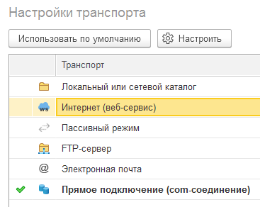

12 Baiji
26.02.25
(9) Такого же вида транспорта нет. Что имеется ввиду?
