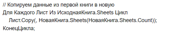

17 LinuxOrg
27.12.24
Процедура ОткрытьExcelКакНовый()
    // Создаем COM-объект Excel
    ExcelApp = Новый COMОбъект("Excel.Application");
    // Скрываем Excel, чтобы пользователь не видел промежуточные действия
    ExcelApp.Visible = Ложь;
    // Открываем существующий файл
    ПутьКФайлу = "C:\Путь\К\Файлу.xlsx";
    ИсходнаяКнига = ExcelApp.Workbooks.Open(ПутьКФайлу);
    // Создаем новую книгу
    НоваяКнига = ExcelApp.Workbooks.Add();
    // Копируем данные из первой книги в новую
    Для Каждого Лист Из ИсходнаяКнига.Sheets Цикл
        Лист.Copy(, НоваяКнига.Sheets(НоваяКнига.Sheets.Count));
    // Закрываем исходную книгу, чтобы освободить ресурсы
    ИсходнаяКнига.Close(Ложь);
    // Показываем Excel пользователю с новой книгой
    ExcelApp.Visible = Истина;
    // Освобождаем COM-объекты
    ОсвободитьCOMОбъект(ИсходнаяКнига);
    ОсвободитьCOMОбъект(ExcelApp);
КонецПроцедуры
18 Волшебник
27.12.24
(17) ОсвободитьCOMОбъект — это галлюцинация
19 Волшебник
27.12.24
(17) Это тоже не сработает

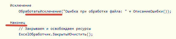

22 LinuxOrg
27.12.24
[code]
Процедура ОткрытьExcelКакНовый(ПутьКФайлу) Экспорт
    Если Не ПроверитьВходныеДанные(ПутьКФайлу) Тогда Возврат; КонецЕсли;
    // Инициализация переменных
    ExcelApp = Неопределено;
    ИсходнаяКнига = Неопределено;
    НоваяКнига = Неопределено;
    ВременныйФайл = "";
    Попытка
        // Создаем приложение Excel
        ExcelApp = СоздатьExcelПриложение();
        Если ExcelApp = Неопределено Тогда Возврат; КонецЕсли;
        // Открываем исходный файл
        // Проверяем защиту структуры книги
        Если ИсходнаяКнига.ProtectStructure Тогда
            Сообщить("Ошибка: Структура исходной книги защищена.");
            Возврат;
        // Создаем временный файл
        ВременныйФайл = КаталогВременныхФайлов() + "Копия_" + УникальныйИдентификатор() + ".xlsx";
        // Сохраняем временную копию
        ИсходнаяКнига.SaveAs(ВременныйФайл);
        // Открываем временный файл как новую книгу
        НоваяКнига = ExcelApp.Workbooks.Open(ВременныйФайл);
        // Делаем Excel видимым для пользователя
    Исключение
        // Обрабатываем любые ошибки
        Сообщить("Ошибка при обработке файла: " + ОписаниеОшибки());
    КонецПопытки;
    // Очистка ресурсов вне зависимости от наличия исключений
    Если ИсходнаяКнига <> Неопределено Тогда
        Попытка
        КонецПопытки;
    Если НоваяКнига <> Неопределено Тогда
        Попытка
            НоваяКнига.Close(Ложь);
        КонецПопытки;
    Если ExcelApp <> Неопределено Тогда
        Попытка
            ExcelApp.Quit();
        КонецПопытки;
    // Удаляем временный файл
    Если ВременныйФайл <> "" И ФайлСуществует(ВременныйФайл) Тогда
        Файл.Удалить(ВременныйФайл);
КонецПроцедуры;
// Проверяет входные данные
Процедура ПроверитьВходныеДанные(ПутьКФайлу) Экспорт
    Если Не ФайлСуществует(ПутьКФайлу) Тогда
        Сообщить("Ошибка: Файл не найден: " + ПутьКФайлу);
        Возврат Ложь;
    Если Прав(ПутьКФайлу, 5) <> ".xlsx" Тогда
        Сообщить("Ошибка: Ожидается файл формата .xlsx");
        Возврат Ложь;
    Возврат Истина;
КонецПроцедуры;
// Создает объект Excel COM
Функция СоздатьExcelПриложение() Экспорт
    Попытка
        ExcelApp.DisplayAlerts = Ложь;
        ExcelApp.ScreenUpdating = Ложь;
        Возврат ExcelApp;
    Исключение
        Сообщить("Ошибка: Microsoft Excel не установлен или недоступен.");
        Возврат Неопределено;
    КонецПопытки;
КонецФункции;
[/code]
23 Волшебник
27.12.24
(22) а-ха-ха :)

24 Волшебник
27.12.24
25 LinuxOrg
27.12.24
(23) - Исправил. Повторите.
26 Волшебник
27.12.24
(25) ФайлСуществует - функция не найдена
