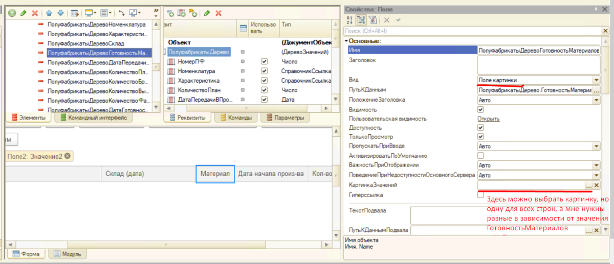

Есть реквизит "Рекв" типа булево в ДЗ. ДЗ заполняется программно, на форме "Рекв" это поле картинки. Пытаюсь выделить это поле с помощью условного оформления, цветом выделяется, а если пытаюсь изменять картинку, то ничего не заполняется.

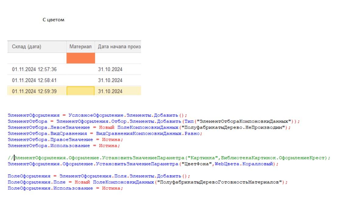

ЭлементОформления = УсловноеОформление.Элементы.Добавить();
ЭлементОтбора = ЭлементОформления.Отбор.Элементы.Добавить(Тип("ЭлементОтбораКомпоновкиДанных"));
ЭлементОтбора.ЛевоеЗначение = Новый ПолеКомпоновкиДанных("ПолуфабрикатыДерево.НеПроизводим");
ЭлементОтбора.ВидСравнения = ВидСравненияКомпоновкиДанных.Равно;
ЭлементОтбора.ПравоеЗначение = Истина;
ЭлементОтбора.Использование = Истина;
//ЭлементОформления.Оформление.УстановитьЗначениеПараметра("Картинка",БиблиотекаКартинок.ОформлениеКрест);
ЭлементОформления.Оформление.УстановитьЗначениеПараметра("ЦветФона",WebЦвета.Коралловый);
ПолеОформления = ЭлементОформления.Поля.Элементы.Добавить();
ПолеОформления.Поле = Новый ПолеКомпоновкиДанных("ПолуфабрикатыДеревоГотовностьМатериалов");
ПолеОформления.Использование = Истина;
Я не вру, просто хотела его сократить, т.к. не знаю как оформить код |

Покажите скриншот с коралловым цветом и без креста
NataliaTim
11.11.24
https://drive.google.com/file/d/1-5Kw5v-kasR7JSLUw7fWQ8mxT9-qn1kv/view?usp=drive_link (С цветом)

Чему равно свойство ОтображатьКартинку?
NataliaTim
11.11.24
(11) это свойство колонки "ПолуфабрикатыДеревоГотовностьМатериалов"? Что-то не могу найти?
11.11.24
гляньте свойство "Горизонтальное положение картинки", укажите "Прижать вправо"

(13) Прописала в коде так:
ЭлементОформления.Оформление.УстановитьЗначениеПараметра("Картинка",БиблиотекаКартинок.ОформлениеКрест); ЭлементОформления.Оформление.УстановитьЗначениеПараметра("ВыводитьКартинку",ТипВыводаКартинкиКомпоновкиДанных.ВыводитьПоЗначению); ЭлементОформления.Оформление.УстановитьЗначениеПараметра("ГоризонтальноеПоложениеКартинки",ГоризонтальноеПоложение.Право); Все равно не работает. Я может многого хочу?! В колонке хранится тип Булево. Ранее было ПолуфабрикатыДеревоГотовностьМатериалов.Вид = Поле флажка. Отражалось там где поле имеет значение Истина, стояла галочка, там где ложь - ничего. Сейчас добавился еще реквизит в строке "НеПроизводим". Если НеПроизводим=Истина, то ГотовностьМатериалов=истина и выводим крестик в поле, а в остальных строках, там где ГотовностьМатериалов=истина, но НеПроизводим=ложь выводим галочку |
