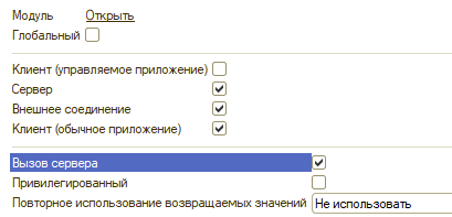

в свойствах общего модуля поставь флаг "Вызов сервера"
7 petr_ivanov
08.10.24
(6) поставил. ничего не поменялось.

(0) директива НаСервере
вот это убери
10 RomanYS
08.10.24
(0) проставил все видимости - клиент, сервер и т.д
Это не видимости, это место исполнения. Вызываешь с клиента, модуль клиентский - значит функция будет исполняться на клиенте. А клиенсткой функции у тебя нет
11 RomanYS
08.10.24
(7) или убери "клиент"

13 arsik
08.10.24
Флажки "клиент" убери, а "вызов сервера" поставь
14 petr_ivanov
08.10.24
(13) да, так заработало... А почему флажок Клиент мешал запуску функции?
15 arsik
08.10.24
(14) см (10)
