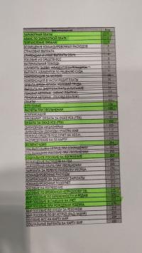

зарплатный проект в альфе виды зачислений 3 знака а в 1с дает 2 только | ☑ | ||
крутойкодер
24.09.24
как быть ? |

вот как в альфе

Просто отдельные, пока редкие банки, стали требовать в файле обмена указывать в зарплатном проекте свой чисто банковский код для ВСЕХ выплат сотрудникам. Гляньте картинку в (1). Они себе облегчают работу по удержанию/неудержанию сумм на счетах по ИЛ. Сволочи. |

Ну и привязка к способу выплаты совсем не обязательно корректирует с видом дохода исполнительного производства.
Вот в той же картинке от Альфы - расчеты при увольнении, там может быть и выходное пособие, и компенсация за отпуск, и что, все в одном флаконе? Нет, тут что-то не так. |

(14) Так, не сумлевайтесь. Банкам для их проверок нужно более детальное кодирование все зачислений на счета физлиц, вот они и переложили свою собственную кодировку на плечи работодателей.
24.09.24
У одного банка одни коды, у другого другие, а третьи не требуют никаких кодов.
