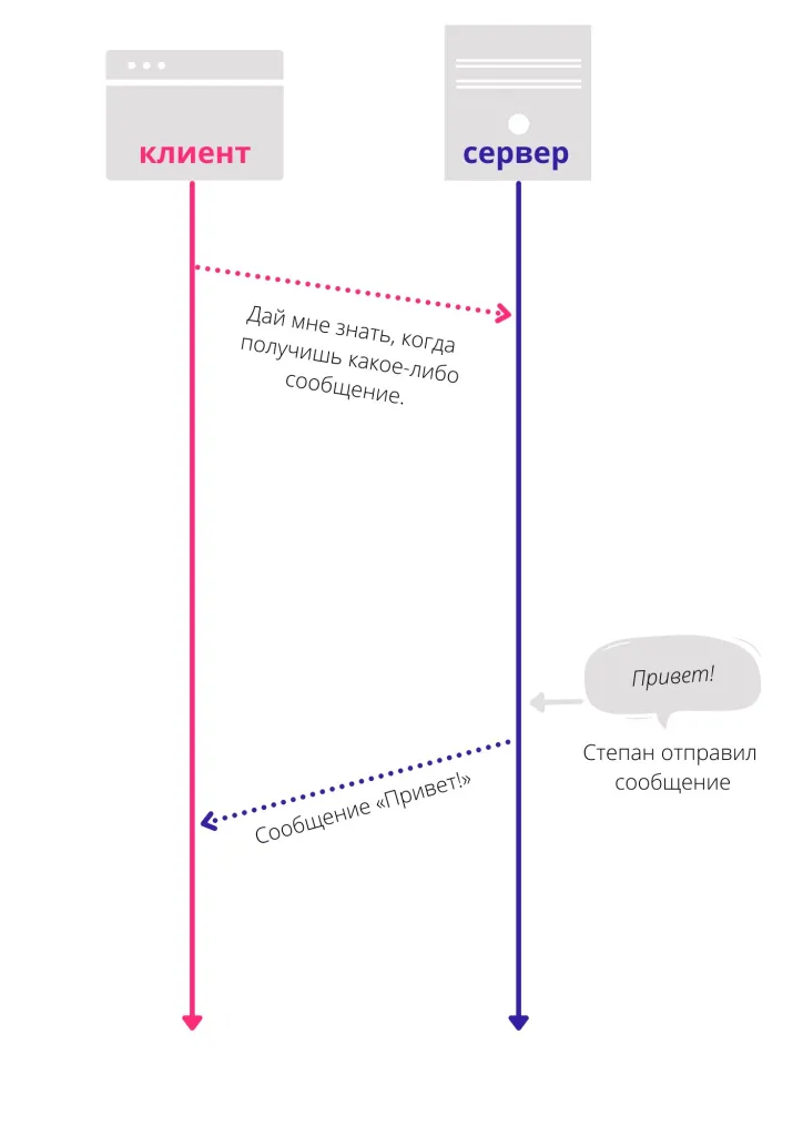

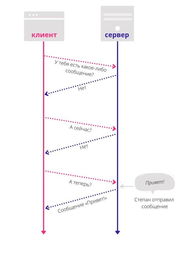

(4) WebSocket — это двунаправленный протокол связи между клиентом (браузером) и сервером, позволяющий обмениваться сообщениями в режиме реального времени.
Он устанавливает одно соединение и передаёт ответ на единственный запрос в тот момент, когда ответ появился — без дополнительных запросов, как у HTTP-протокола. Запросы и ответы приходят без задержек и сетевой нагрузки.

7 Волшебник
25.06.24
(6) Не знаю, что там у Вас с телегой, может вебхук завёрнутый в http, но между HTTP и WebSocket разница такая:
HTTP
WebSocket

Вебсокет это постоянно установленное соединение (грубо говоря как чатик, IRC/FTP/SMTP)
Вебхук это обратный вызов клиента со стороны сервера

все возвращается к истокам, за http топили что типа экономия ресурсов, сессию держать не надо... и вот опять ;))
....сколько лет шли к стандартизации обычного tcp протокола для обычного обмена сообщеньками для этих целей...

(16) более быстрая реакция - да. (т.к. нет затрат на создание соединения и прочих инициализаций параметров сеанса 1С)
