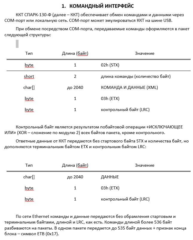

Немного OFF...
Как-то пришлось реализовывать такое, на 7.7: ![]() там расчет контрольной суммы проще, чем в (0), но на 7.7 сделал, и работает :-) |
