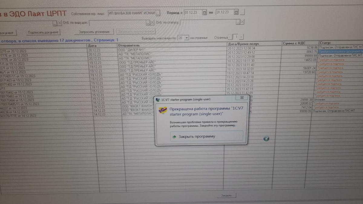

Добрый день!
В продолжение закрытой: v7: Карлик (curl1c) и XML_DOM, вместе крашутся... В "боевой" у одного клиента периодически падает: ![]() Пока не понял отчего, но, тенденция явная - говорит, третья накладная подряд "схлопывает" 1С, при этом, подписание документа отрабатывает - после перезапуска 1С статус у этого "злополучного" документа становится "подписан", так, что, он отрабатывает, а падает именно на выводе результата запроса... Никакой XML_DOM в этой обработке не грузится, это точно, там давно вся работа с ХМЛ переделана на 1срр... Вообще, зная оператора этого клиента, могу допустить, что параллельно с обработкой ЭДО лайт, может быть запущено что-то из ЕГАИС, а там все на XML_DOM построено... Позвоню, попытаю... |

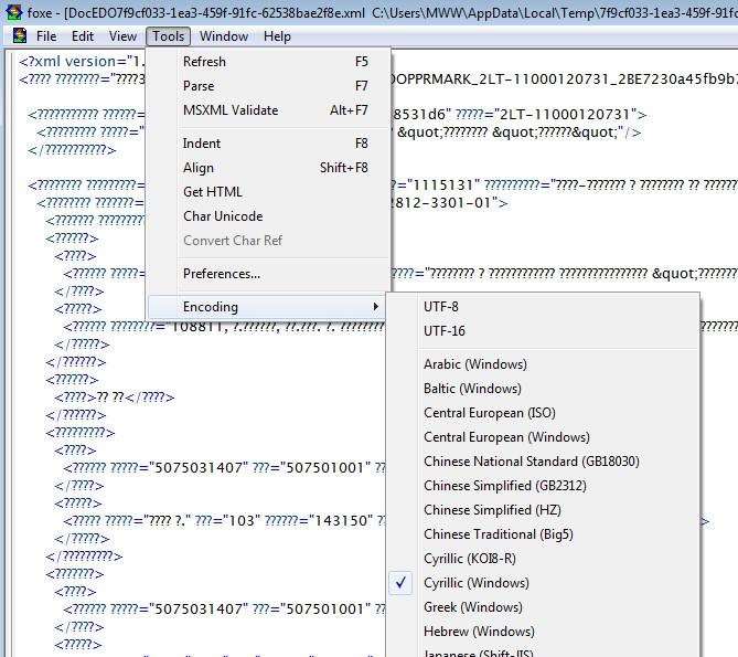

При таких заголовках, в строке ответа кракозябры:
![]() А если добавить параметр application/json, или application/xml, то без разницы - 400 в ответе... |
28.12.23

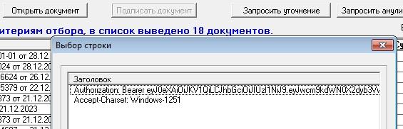

Что-то с заголовками не то:
Вот эти, для обеих вариантов запроса передаю: "cache-control": "no-cache" "Accept": "application/json" а с этим непонятка: "Content-Type": "application/json" С ним, WinHTTP перестает отрабатывать, карлик же с ним дает ошибку как в (47). Без этого заголовка, карлик выдает: Ошибка в разборе json: Ошибка {"error_message":"Неподдерживаемый тип содержимого запроса (content-type): multipart/form-data;boundary=------------------------6523d2b2b2ab0394;charset=UTF-8"} Почему-то он думает, что это мультипарт, хотя, это обычная строка JSON... Видимо, сюда: "Content-Type" надо что-то другое передать, что-бы он правильно его переварил... Но, что? |

Заголовки, полученные методом Карлик.ПолучитьЗаголовки()

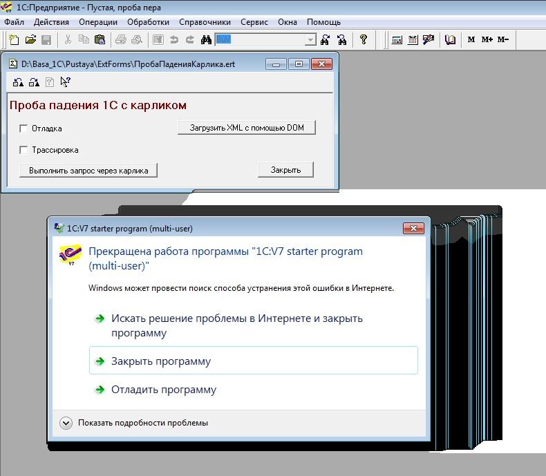

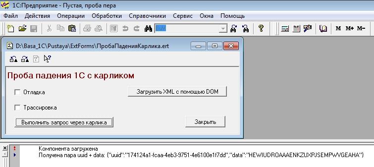

(6) Чтобы еще такого замутить, чтобы падало гарантийно?
Создал обработку для теста "гарантированного падения". Простейшая, из десятка строк. В каталог вместе с обработкой положить файл "ProbUPD.xml". Тут: https://cloud.mail.ru/public/qmGh/DrWQGrw61 , в архиве все - сама обработка, карлик, именно тот, который использовал, и тестовая XML. Запускаю в чистой пустой конфе. Вообще без всего. Обработка самодостаточная, не использует ничего из конфы, и никакой токен ей тоже не нужен, это первый запрос для получения ключевой пары для дальнейшего получения токена ЦРПТ. Дальше, что делаю: 1. Без загрузки XML и без обеих галочек. НЕ ПАДАЕТ ![]() 2. С галочкой отладка без XML. НЕ ПАДАЕТ 3. С галочками отладка и трассировка. НЕ ПАДАЕТ 4. Галочки те-же, XML загружена. НЕ ПАДАЕТ 5.Снимаю обе галочки, XML загружаю. НЕ ПАДАЕТ но, при этом, в табло какие-то "следы" от отдадки или трассировки: <тут пустая строка в табло> CcURL Constructor CcURL::CacheDNS True CcURL::CacheCONNECT True CcURL::CacheSSL True CcURL::CacheCOOKIE False CurlMime Constructor CurlMime Constructor done CcURL Constructor done 6. Запускаю новый сеанс, что-бы исключить влияние установленных ранее галочек, галочки сняты, XML загрузил. ТУТ ЖЕ УПАЛО!!! 7. Проверяю еще раз после перезапуска, сразу без галочек с загр. XML. СТАБИЛЬНО ПОВТОРЯЕТСЯ - УПАЛО! ![]() |
04.01.24
+ к (71) Журналы моей многострадальной Windows-7 32 bit, очищены перед тестом, когда падает: https://cloud.mail.ru/public/BiL2/UhEfo1h44
04.01.24
20:49
Попробовал сейчас у клиента, у которой падало(мне оставили комп, и Анидеск) - все точно так-же как и у меня. Падает чистая, свеже загруженная 1С, без галочек. Стоит прогнать с галочками - то потом, снимай/не снимай - не падает.

+(79) Дальнейшими экспериментами выяснил, что падение/не падение вызывает не только запрос, а и изменение галочек.
Если при загруженной ХМЛ(в свежем сеансе, ничего до этого не делал, только обработку открыл) поставить галочку(любую), сразу ПАДАЕТ. Если не загружая ХМЛ поставить/снять галочку(любую), то потом, можно загрузить ХМЛ, и играть с галочками сколько угодно, выполнять запрос - уже ничего не падает. Вот видео всего этого "процесса": https://cloud.mail.ru/public/HuT3/CrpQCjPvU В принципе, можно сделать обходной "костыль" этого - при старте системы создавать объект карлик, потом включать/выключать отладку, и дальше работать... По идее, должно помочь. Но это "костыль", какие-то "пляски с бубном", и все-таки хорошо-бы разобраться в причине. Я прекрасно понимаю, что проект не коммерческий и т.п., поэтому ни сколько не напрягаю, просто прошу - по возможности и наличию времени. PS Сейчас перегружусь в Win-10 и там попробую... |
05.01.24
(80) PS Сейчас перегружусь в Win-10 и там попробую...
Попробовал. Все то-же самое, один в один, отличие только в том, что окошко с ошибкой не появляется, 1С просто схлопывается не корректно(потому, что потом переиндексацию запрашивает), как и не было, без каких-либо окошек/сообщений,как будто ее закрыли просто. PS Сами 1С разные, на разных дисках установлены(только база и обработка одни), и даже разные платформы - в семерке локальная, в десятке сетевая. |
05.01.24
Добавил третью галочку, Карлик.ВыводитьСостояние(Сост), все с ней так-же.
Если в "чистом сеансе", сначала загрузить ХМЛ, а потом попробовать менять любую из трех галочек - то ПАДАЕТ. Если наоборот, сначала поиграть с галочками(в любых вариантах), или выполнить запрос и только потом загрузить ХМЛ - то потом, можно делать все, что угодно - уже падения вызвать не получается, все стабильно. PS Коллеги "клюшечники", ПРОСЬБА! - попробуйте у себя плиз... Полный архив в (71). Для статистики. А то пока только ААА попробовал, у него тоже падает(месага (67))... Только на какой-нибудь "маленькой" базе, так, как если упадет - то потом переиндексация. Ну, или пустую конфу создайте, из конфы обработке ничего не нужно, все в ней, только ДЛЛку карлика из архива в каталог ИБ закинуть. |

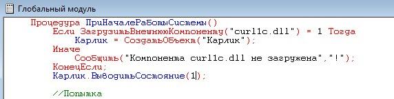

(80) В принципе, можно сделать обходной "костыль" этого
Вот это: ![]() Позволяет обойти ситуацию, если добавить это в ГМ, то потом мне любыми действиями не удается вызвать падение. Это, кстати, объясняет, почему в (70) у клиента упало сразу - она могла до открытия обработки ЭДО лайт, поработать с ЕГАИС или с еще чем-то, что DOM грузило, и только потом открыть ЭДО лайт(карлик используется, прямо в самом начале, до подписания), чем вызвать падение. Потом, я уже перезапустил 1с у нее, сам, и ничего у меня не упало... И дальше не падало, сколько не пытался... |

Костыль из (80) отрабатывает на любой системе, и на семерке и на десятке. Если при старте системы создать карлика и обратиться к нему, то потом, можно делать все что угодно - падения вызвать не получается. Карлик - не глобальная переменная, нет ее, каждый запрос или изменение галочек я пересоздаю объект.

Ну, да, вот видео, как это работает в рабочей базе клиента(которая никогда на это не жаловалась, видимо не складывались обстоятельства такой последовательности действий): https://cloud.mail.ru/public/YKCD/qqsuPkxzb Да, костыль найден и работает, поэтому срочности ни какой, не горит... Но, все-таки: (53) Дай уже виртуалку где все падает, взрывается, и где творится такое: спаситя, помогитя меня сейчас Годзилла затопчет. Хоть намекни, в чем ее создать, да так, что-бы потом она у тебя заработала? В какой программе хотя-бы? А я уж дальше буду разбираться как... |

(99) Проверил на WS2008R2 и W11.
1С падает, если нажать сначала "Загрузить ХМЛ...". Если не загружать ХМЛ или сначала побегать по галочкам, то не падает. Сигнатура проблемы: Имя события проблемы: APPCRASH Имя приложения: 1cv7.exe Версия приложения: 7.70.0.27 Отметка времени приложения: 4573fcb7 Имя модуля с ошибкой: StackHash_54b3 Версия модуля с ошибкой: 6.1.7601.24545 Отметка времени модуля с ошибкой: 5e0eb751 Код исключения: c0000374 Смещение исключения: 000ceaeb Версия ОС: 6.1.7601.2.1.0.18.10 Код языка: 1049 Дополнительные сведения 1: 54b3 Дополнительные сведения 2: 54b3b02d7afac7c441179bb4d730301b Дополнительные сведения 3: 5d71 Дополнительные сведения 4: 5d71dfbf0f07f83afcdd0c81ccae93e4 |

(113) Виктор, спасибо!
А то у меня уже начали складываться "думки" что может у меня чего-то не так и проблемы нет... Но, она есть, просто у кого-то не проявляется. В (111) я написал, что обходной "костыль" сделал, и даже видео, как это работает, выложил. Пока так, в рабочих базах все без проблем, но, хотелось-бы победить этот косяк на уровне самой ВК - проект хоть и не коммерческий, но очень красивый, очень облегчает работу в 7.7, а для мультипарт запросов - просто незаменим :-) PS я понял, почему изначально у кого-то из моих пользователей падало, а у кого-то нет... Все зависело от того, что они делали в 1С. Если открыли программу, и сразу в ЭДО лайт полезли - все ОК, ничего не падает и в дальнейшем не упадет при любых действиях. А если зашли в программу, и перед обращением к ЭДО лайт сначала что-то с ЕГАИС сделали, или загрузили УПД из файла, принятого через другого оператора ЭДО(и в ЕГАИС и тут, грузится XML через DOM), то потом, при обращении к ЭДО лайт - краш... Костыль из (111) решает эту проблему, при старте системы грузит карлика и обращается к нему. |

Проверил на живой 2008R2х64 - не падает. Чзнх?
Так, ладно... У кого падает, пожалуйста, выполните следующие действия: 1. Загрузите AVZ https://z-oleg.com/secur/avz/download.php 2. Обновите базы: Файл/Обновление баз. 3. Выполните скрипт: Файл/Стандартные скрипты/Скрипт 2 (раздел памагитя). 4. Скиньте мне файл avz4\LOG\virusinfo_syscheck.zip (ничего там секретного нет, сами можете проверить). Мыло в профиле. Марку процессора напишите. Тут не понятно что и где, но все возможно, даже несмотря на то что я под i386 компилировал, во избежание подобного, но вдруг? Должна быть закономерность. |
23.01.24
Все проделал и отписал на почту.
23.01.24
(120) Спавибо. victuan1 тоже накидал логов AVZ.
1. От процессора, как предполагали те кто с таким же сталкивался не зависит. 2. Логи чистые, зверьков нет, криптопро разных версий. Ничего подозрительного найти не удалось. 3. Поймал на одном из своих серверов. Будет время - буду разбираться. |

+(121) Исправлено в curl1c_1.0.0.15
06.02.24
(123) Да, все ок! Теперь не падает ни при каких действиях, спасибо :-)
