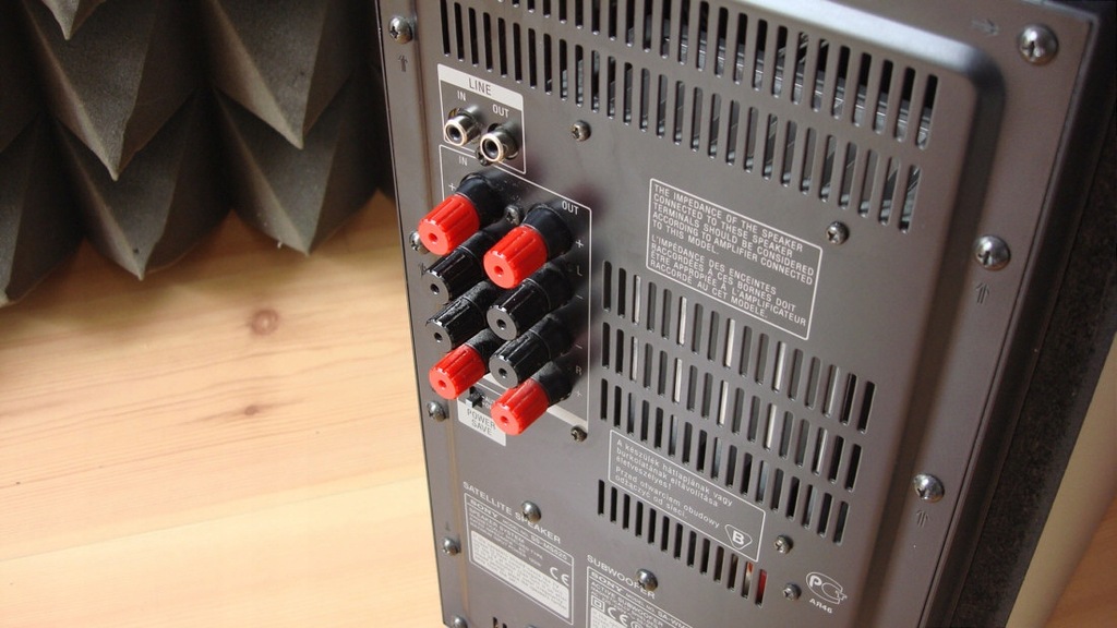

всем привет, вопрос вроде простой:
есть карта звуковая https://www.dns-shop.ru/product/5ffc5a2d3548526f/vnutrennaa-zvukovaa-karta-asus-xonar-essence-stx/opinion/ есть колонки https://www.dns-shop.ru/product/880c7bf316733330/kolonki-20-edifier-r1100/opinion/ есть саб от муз центра https://aredi.ru/aktivnyy_sabvufer_sony_sa_wms525_120_vt_20_sm_7867482921.html на сабе только один вход на RCA, (https://www.sony.ru/electronics/support/res/manuals/2021/20213973M.pdf инструкция саба) Мне нужно из выходов на правый динамик колонки вывести в саб (на вход?) Как все завести чтобы вместе работало? |

(1) https://ibb.co/nms2db8 этот выход на саббуфер (вход IN)?
Winnie Buh
09.08.22
(3) это выход для подключения второй колонки

(0) Тебе нужно чтоб низкие шли в саб, а средние и высокие в колонки.
Как ты без усилка этого добъешься? никак. Бери на алике усилок типа такого https://aliexpress.ru/item/4000627967089.html?pdp_npi=2%40dis%21RUB%2118%C2%A0795%2C68%20руб.%2115%C2%A0224%2C67%20руб.%21%21%21%21%21%4021135c3a16600427921103766e7037%2110000007739421993%21sh&sku_id=10000011334633533&spm=a2g0o.store_pc_groupList.8148356.3.66f7511bPqgxbR |

https://a.allegroimg.com/s1024/0c995b/cced72104865a47040bc127e84cd
да, один хочу выход для подключения второй колонки подать на низкоуровневый вход саба. |

(6) а, ну тогда все норм) если никаких требований к качеству, то можешь тупо rca разветвлить.

(10) так у него на колонках есть выход, тюльпан. Ничего разветвлять не надо, просто подключить (если никаких требований к качеству))).

(12) нет там выхода

(3) это выход на неактивную колонку.

(14) колонки цепляются друг к другу проводом на зажимы снизу. Иначе на второй колонке тоже бы тюльпаны были

Ой, божечки, о чём вы спорите? Колонки 2.0; одна из колонок(активная) имеет выход для подключения второй колонки (пассивной); подключение саба - не предусмотрено.

(21) Мануал - тот. Автор хочет использовать саб от 5.1-канальной системы.
Имхо, не получится у автора собрать 2.1 систему из этих компонентов. Ни звуковая, ни колонки, ни саб для трифоника (2.1) изначально не были предназначены. |

(0) Саб это просто динамик. К нему нужен мощный усилитель. Просто со звуковой карты его не раскачать.

(28) Согласен, буковки разные :) Вот user manual SA-VES525 - https://www.sony.com/electronics/support/res/manuals/4233/42336746M.pdf - там точно такой же вариант (А) подключения саба. Впрочем, автор "не в теме", сам путается и путает нас :) Я ориентировался на его слова "на сабе только один вход на RCA". Если так - то не принципиально епеой именно мануал. Но фотка из (9) намекает на другой вариант подключения - (В) - Front колонки подключаются через саб (согласно мануалу).

в итоге подключил через аукс
1сПупс
10.08.22
и на вход RCA
