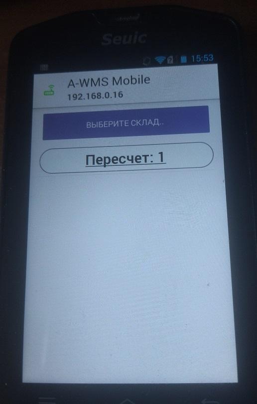

475 Злопчинский
30.05.26
Что такое "выберите склад" ..?
476 p-soft
30.05.26
(475) фильтр по складу заданий
477 p-soft
30.05.26
(475) подключайся к теме, прикольно получилось)
478 MWWRuza

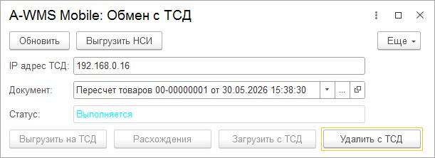

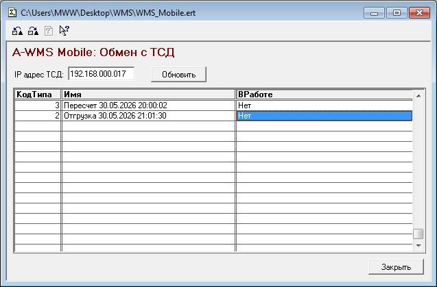

480 MWWRuza
30.05.26
Ну, с заданиями созданными в 1С и обработанными на ТСД - в принципе понятно, все работает.
Немного не понял, а как передать в 1С задание созданное на самом ТСД - ?
Создал, отсканировал товар, завершил и отправил. Оно стало "сереньким", типа завершено.
А в обработке кнопка "Загрузить с ТСД" не активна...
Или это не предусмотрено в текущей версии обработки, и такой сценарий нужно дописывать?

482 p-soft
30.05.26
(480) не дописано. технически - проблем дописать нет, но смысла не увидел. настройку просто для примера сделал, флаг ставится в коде настроек заданий.
483 p-soft
30.05.26
(481) в настройке убирается, выведено для примера. но это используется часто
484 p-soft
30.05.26
(480) если надо грузить, то запрашиваем очередь, определяем по флагам задание и грузим нужное.
485 p-soft
30.05.26
(484) может удалить настройку?

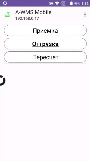

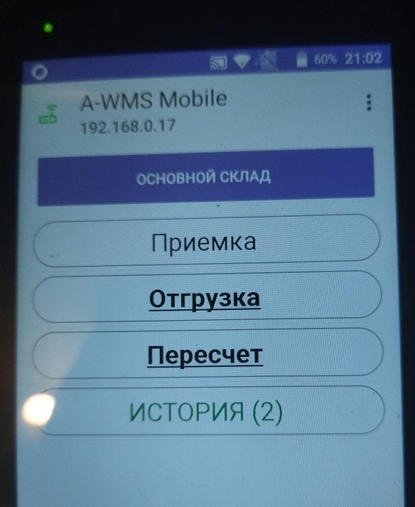

486 MWWRuza
30.05.26
И еще, с типами заданий не понятно - вроде загружено три типа:
1. Приемка
2. Отгрузка
3. Пересчет
А создается только пересчет... В смысле на ТСД...
А если я хочу создать приемку или отгрузку прямо на ТСД, с текущими настройками не получится? Что-то в выгрузке НСИ нужно дополнительно выгружать, что-бы это доступно было?

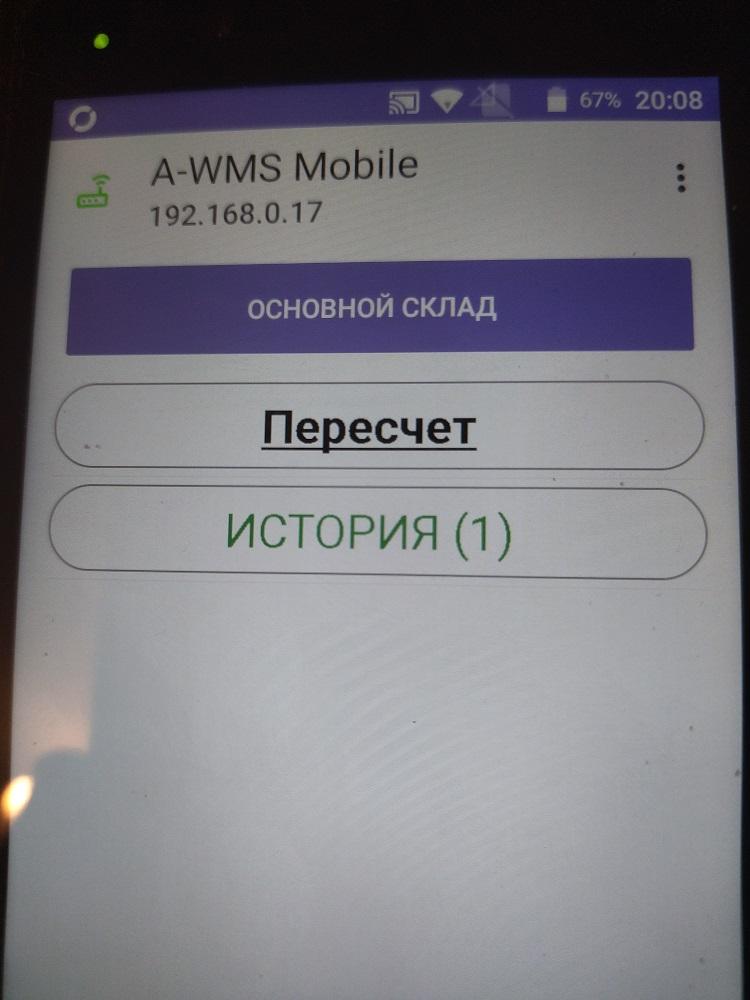

487 p-soft
30.05.26
20:55
(486) в обработке выгрузки, есть раздел формирования настроек заданий. там сейчас флаг создания на устройстве задан только для типа задания Пересчет
488 p-soft
30.05.26
(487) т.е. для типа с кодом "3"

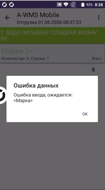

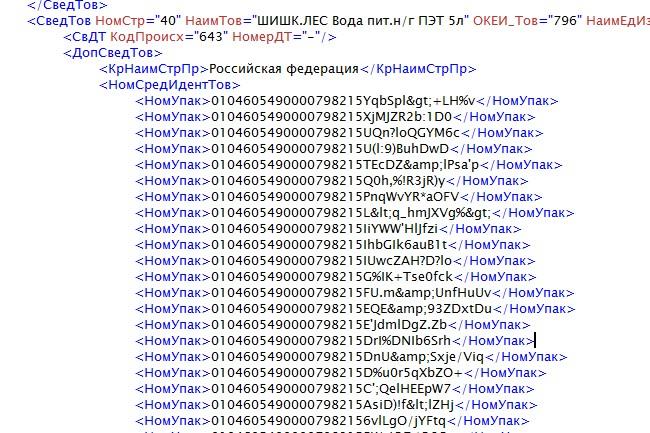

марки распознаются, но сценарий обрезки криптохвоста не реализован. в каком виде выгружается марка в задание: со скобками(нормализованная) или без?
504 MWWRuza
31.05.26
(503) в каком виде выгружается марка в задание: со скобками(нормализованная) или без?
Ну... В УПД марки прилетают так:
Соответственно, и выгружать их по идее так-же надо...
А какие могут быть скобки, если нет вообще криптохвоста?

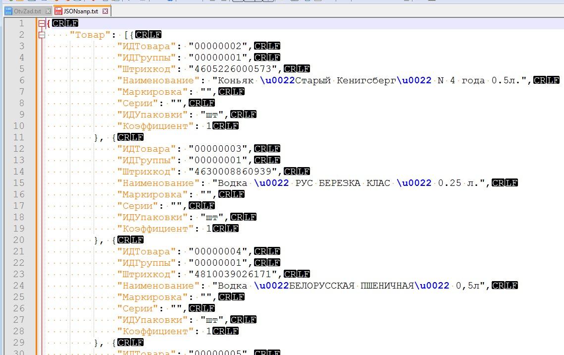

(506) Что-бы мне не ловить в отладчике восьмерки, что она там формирует, вот такой JSON для запроса загрузки товаров - похож на правду?
510 p-soft
31.05.26
(509) вроде похож. если что не так - данные просто не загрузятся, это видно будет.
и да, пакет НСИ грузится отдельно от сеанса передачи, в течении нескольких секунд.

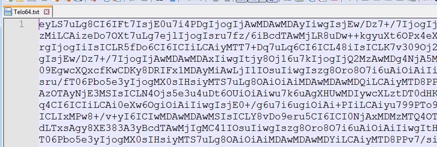

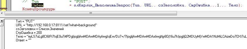

Ну, вот... До этого момента все шло довольно гладко, первая трудность - функция кодирования в Basa64 падает, и крашит 1С, похоже слишком большой файл... Около 5 мб...
А может и не в этом причина, х.з... Сейчас для эксперимента попробую ограничить количество товара, ну, там, предположим 100 поз. Видно будет.
512 MWWRuza
31.05.26
Да нет, причина падения в этом.
Потом буду разбираться, надо что-то другое искать для кодирования в Basa64... Подумаю.
А пока, ограничил в 500 строк товара.
Так не падает.
Но, что-то с запросом не так:
СтрОшибка = 500
Ответ = "saveBackgroundTask: Base64.encodeToString: Attempt to get length of null array"
Не может получить размер массива из тела запроса... Странно.
Или там надо было еще в один массив запихнуть полученный на предыдущем этапе массив Товаров?

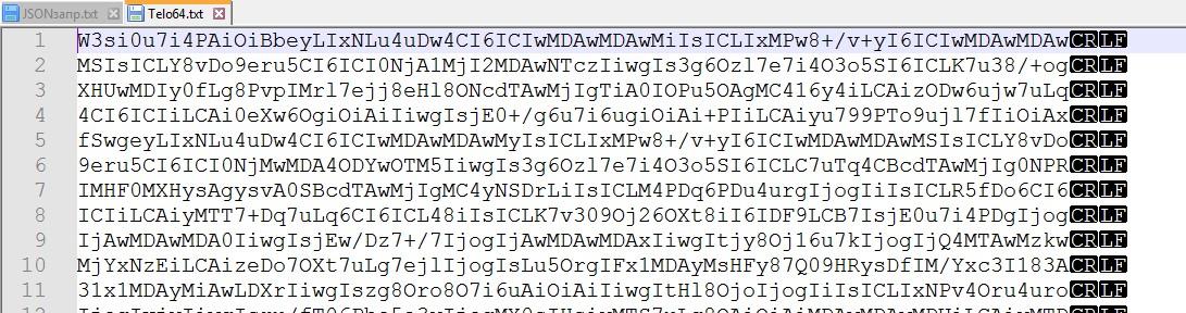

513 MWWRuza
31.05.26
А, нет... Кажется понял.
Там из тела в База64 надо переносы строк убрать скорее всего :-)
Вот сейчас как:
514 p-soft
31.05.26
(513) тсд получает файл?
515 p-soft
31.05.26
если надо, где то валялся код преобразования - когда то что то кому то выгружал.. могу поискать.
516 MWWRuza
31.05.26
(514) Не получает.
И так - тоже:
Пока не понял, что ему нужно... Ошибка та-же, что в (512).
517 p-soft
31.05.26
(516) ошибка означает отсутствие данных в теле http.
518 p-soft
31.05.26
(517) точнее - прочитать не может.
протокол я отлаживал только на клиенте 1с8.
надо видеть текст хттп запроса

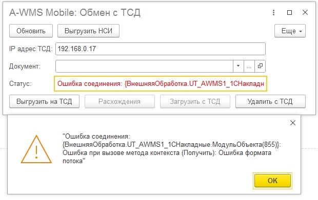

Да не помешает... Сейчас у меня такая функция используется:
Функция Кодировать(Стр, Кодировка) Экспорт // Кодировать64(Стр)
	ЦДО 								= СоздатьОбъект("CDO.Message");
	БодиПарт							= ЦДО.BodyPart;
	Поля								= БодиПарт.Fields;
	Поле								= Поля.Item("urn:schemas:mailheader:content-type");
	Поле.Value							= "text/plain; charset=""windows-1251""";
	Поля.Update();
	Стрим 								= БодиПарт.GetDecodedContentStream();
	Стрим.charset 						= "windows-1251";
	Стрим.WriteText(Стр);
	Стрим.Flush();
	БодиПарт.ContentTransferEncoding 	= Кодировка;
	Стрим								= БодиПарт.GetEncodedContentStream();
	Возврат Стрим.ReadText();
КонецФункции
На 500 строк - работает без проблем, а на полном справочнике, 15000 крашится.

523 MWWRuza
31.05.26
В общем, разобрался я с ошибкой...
У меня строка тела не передавалась, был косяк...
Сейчас ошибки нет, запрос отрабатывает, в строку ошибки - 200 выдает, типа нормально.
Вот:
Но, в терминале нет товаров...
(521) Целая история... Там процедулы из ГМ конфы используются, не так просто...
Надо собрать в одну обработку, самодостаточную...
Сделаю конечно, если по другому не получится.
А гаголовки...
Там один заголовок:
Content-Type: application/octet-stream
Больше ничего нет.

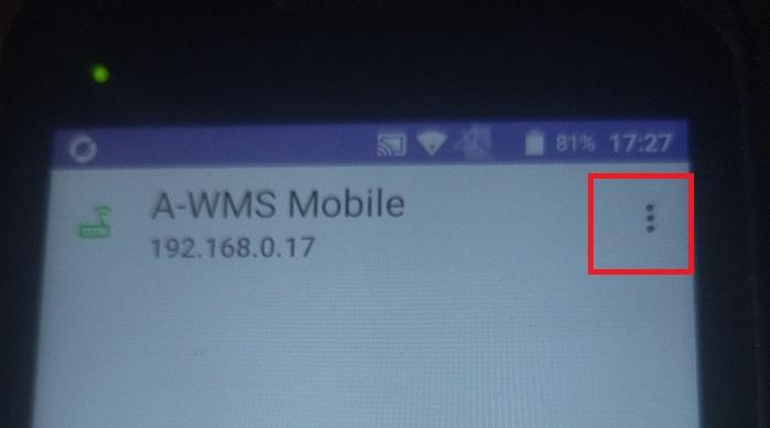

524 p-soft
31.05.26
(523) в менюшке приложения надо полазить, там есть список всех таблиц, в самом низу есть таблица лога, а вот там что то по теме уже может быть.
еще вариант - выбрать пункт сохранить архив, он в папку загрузки упадет, и отправить мне его на почту
525 MWWRuza
31.05.26
Вот, что карлик с включенным режимом отладки в табло выводит, это конечно не то, что нужно, но, может как-то прольет свет. Много бдукфф :-)
Выгружено 500 товаров

0000: eyLS7uLg8CI6IFt7IsjE0u7i4PDgIjogIjAwMDAwMDAyIiwgIsjEw/Dz7+/7IjogIjAwMDAwMDAxIiwgItjy8Oj16u7kIjogIjQ2MDUyMjYwMDA1NzMiLCAizeDo7OXt

8000: IjogIjAwMDAwMTEyIiwgIsjEw/Dz7+/7IjogIjAwMDAwMDAxIiwgItjy8Oj16u7kIjogIjQ2MjAwMTYxOTAyNzIiLCAizeDo7OXt7uLg7ejlIjogIsLo7e4g8fLu6+7i
8080: 7uUg7yBcdTAwMmbx6yDq8ODx7e7lIPHl8OjoIFx1MDAyMtDz8fHq6OkgyiAwLjc1IiwgIszg8Oro8O7i6uAiOiAiIiwgItHl8OjoIjogIiIsICLIxNPv4Oru4uroIjog
8100: IvjyIiwgIsru/fT06Pbo5e3yIjogMX0sIHsiyMTS7uLg8OAiOiAiMDAwMDAxMTMiLCAiyMTD8PPv7/siOiAiMDAwMDAwMDEiLCAi2PLw6PXq7uQiOiAiNDYyMDAxNjE5
8180: MDI2NSIsICLN4Ojs5e3u4uDt6OUiOiAiwujt7iDx8u7r7uLu5SDvIFx1MDAyZvHrIOHl6+7lIPHl8OjoIFx1MDAyMtDz8fHq6OkgyvD7IDAuNzUiLCAizODw6ujw7uLq
8200: 4CI6ICIiLCAi0eXw6OgiOiAiIiwgIsjE0+/g6u7i6ugiOiAi+PIiLCAiyu799PTo9ujl7fIiOiAxfSwgeyLIxNLu4uDw4CI6ICIwMDAwMDExNCIsICLIxMPw8+/v+yI6
8280: ICIwMDAwMDAwMSIsICLY8vDo9eru5CI6ICI0NjMwMDA4ODYxNDkzIiwgIs3g6Ozl7e7i4O3o5SI6ICLC6O3uIPHy7uvu4u7lIPHz9e7lIOrw4PHt7uUgXHUwMDIyysDB
8300: xdDNxVx1MDAyMiAwLjcg6y4iLCAizODw6ujw7uLq4CI6ICIiLCAi0eXw6OgiOiAiIiwgIsjE0+/g6u7i6ugiOiAi+PIiLCAiyu799PTo9ujl7fIiOiAxfSwgeyLIxNLu
8380: 4uDw4CI6ICIwMDAwMDExNSIsICLIxMPw8+/v+yI6ICIwMDAwMDAwMSIsICLY8vDo9eru5CI6ICIzODAwMDA2OTAyMzAxIiwgIs3g6Ozl7e7i4O3o5SI6ICLC6O3t++kg
8400: 7eDv6PLu6iDq8ODx7SBcdTAwMjLP/P/t4P8gwuj47f9cdTAwMjIgOC41JSAgMC43NesiLCAizODw6ujw7uLq4CI6ICIiLCAi0eXw6OgiOiAiIiwgIsjE0+/g6u7i6ugi
8480: OiAi+PIiLCAiyu799PTo9ujl7fIiOiAxfSwgeyLIxNLu4uDw4CI6ICIwMDAwMDExNiIsICLIxMPw8+/v+yI6ICIwMDAwMDAwMSIsICLY8vDo9eru5CI6ICI0NjIwMDA4
8500: OTkyMDM3IiwgIs3g6Ozl7e7i4O3o5SI6ICLN4PHy7unq4CDj7vAg5+Ds8/IgXHUwMDIyz8XQwsDKIMTOzMDYzcjJXHUwMDIyINLMIDAuMjUg6y4iLCAizODw6ujw7uLq
8580: 4CI6ICIiLCAi0eXw6OgiOiAiIiwgIsjE0+/g6u7i6ugiOiAi+PIiLCAiyu799PTo9ujl7fIiOiAxfSwgeyLIxNLu4uDw4CI6ICIwMDAwMDExNyIsICLIxMPw8+/v+yI6
8600: ICIwMDAwMDAwMSIsICLY8vDo9eru5CI6ICI0NjIwMDA4OTkwNzA1IiwgIs3g6Ozl7e7i4O3o5SI6ICLCzsTKwCBcdTAwMjLMztDO2MAgzcAgzMjNIMLOxMUgysDQxcvI
8680: yCDT0M7Cxc3cIDAuNSDrLiIsICLM4PDq6PDu4urgIjogIiIsICLR5fDo6CI6ICIiLCAiyMTT7+Dq7uLq6CI6ICL48iIsICLK7v309Oj26OXt8iI6IDF9LCB7IsjE0u7i
8700: 4PDgIjogIjAwMDAwMTE4IiwgIsjEw/Dz7+/7IjogIjAwMDAwMDAxIiwgItjy8Oj16u7kIjogIjQ2MjAwMDg5OTA2OTkiLCAizeDo7OXt7uLg7ejlIjogIsLOxMrAIFx1
8780: MDAyMszO0M7YwCDNwCDMyM0gws7ExSDKwNDFy8jIINPQzsLFzdwgMC41IOsuIiwgIszg8Oro8O7i6uAiOiAiIiwgItHl8OjoIjogIiIsICLIxNPv4Oru4uroIjogIvjy
8800: IiwgIsru/fT06Pbo5e3yIjogMX0sIHsiyMTS7uLg8OAiOiAiMDAwMDAxMTkiLCAiyMTD8PPv7/siOiAiMDAwMDAwMDEiLCAi2PLw6PXq7uQiOiAiNDYyMDAwODk5MDc2
8880: NyIsICLN4Ojs5e3u4uDt6OUiOiAiws7EysAgXHUwMDIyzM7QztjAIM3AIMzIzSDCzsTFIMrA0MXLyMgg09DOwsXN3CAwLjI1IOsuIiwgIszg8Oro8O7i6uAiOiAiIiwg
8900: ItHl8OjoIjogIiIsICLIxNPv4Oru4uroIjogIvjyIiwgIsru/fT06Pbo5e3yIjogMX0sIHsiyMTS7uLg8OAiOiAiMDAwMDAxMjAiLCAiyMTD8PPv7/siOiAiMDAwMDAw
8980: MDEiLCAi2PLw6PXq7uQiOiAiNDYyMDAwODk5MDc1MCIsICLN4Ojs5e3u4uDt6OUiOiAiws7EysAgXHUwMDIyzM7QztjAIM3AIMzIzSDCzsTFIMrA0MXLyMgg09DOwsXN
8a00: 3CAwLjI1IOsuIiwgIszg8Oro8O7i6uAiOiAiIiwgItHl8OjoIjogIiIsICLIxNPv4Oru4uroIjogIvjyIiwgIsru/fT06Pbo5e3yIjogMX0sIHsiyMTS7uLg8OAiOiAi
8a80: MDAwMDAxMjEiLCAiyMTD8PPv7/siOiAiMDAwMDAwMDEiLCAi2PLw6PXq7uQiOiAiNDYwMTAzMzE0MzUwMiIsICLN4Ojs5e3u4uDt6OUiOiAiwu7k6uAgXHUwMDIyz9PS
8b00: yM3KwCDL3sEg0MXWIChQVVRJTktBIEZBVk9SSVRFIFRBIDAuNSDrLiIsICLM4PDq6PDu4urgIjogIiIsICLR5fDo6CI6ICIiLCAiyMTT7+Dq7uLq6CI6ICL48iIsICLK
8b80: 7v309Oj26OXt8iI6IDF9LCB7IsjE0u7i4PDgIjogIjAwMDAwMTIyIiwgIsjEw/Dz7+/7IjogIjAwMDAwMDAxIiwgItjy8Oj16u7kIjogIjQ2MjAwMDg5OTE2MzQiLCAi
8c00: zeDo7OXt7uLg7ejlIjogIs3g8fLu6ergIOPu8CDn4Ozz8iBcdTAwMjLPxdDCwMogxM7MwNjNyMlcdTAwMjIg0swgMC41IOsuIiwgIszg8Oro8O7i6uAiOiAiIiwgItHl
8c80: 8OjoIjogIiIsICLIxNPv4Oru4uroIjogIvjyIiwgIsru/fT06Pbo5e3yIjogMX0sIHsiyMTS7uLg8OAiOiAiMDAwMDAxMjMiLCAiyMTD8PPv7/siOiAiMDAwMDAwMDEi
8d00: LCAi2PLw6PXq7uQiOiAiNDYwMTAzMzE0NDUwOSIsICLN4Ojs5e3u4uDt6OUiOiAiwu7k6uAgXHUwMDIyx+js7f//IOTu8O7j4Fx1MDAyMiAwLjUg6y4iLCAizODw6ujw
8d80: 7uLq4CI6ICIiLCAi0eXw6OgiOiAiIiwgIsjE0+/g6u7i6ugiOiAi+PIiLCAiyu799PTo9ujl7fIiOiAxfSwgeyLIxNLu4uDw4CI6ICIwMDAwMDEyNCIsICLIxMPw8+/v
8e00: +yI6ICIwMDAwMDAwMSIsICLY8vDo9eru5CI6ICI0NjIwMDEwNDkwNDYwIiwgIs3g6Ozl7e7i4O3o5SI6ICLC7uTq4CDu8e7h4P8gXHUwMDIyzcAgwcXQIMHQ080gztDI
8e80: w8jNwMvczcDfXHUwMDIyIDAuNSDrLiIsICLM4PDq6PDu4urgIjogIiIsICLR5fDo6CI6ICIiLCAiyMTT7+Dq7uLq6CI6ICL48iIsICLK7v309Oj26OXt8iI6IDF9LCB7
8f00: IsjE0u7i4PDgIjogIjAwMDAwMTI1IiwgIsjEw/Dz7+/7IjogIjAwMDAwMDAxIiwgItjy8Oj16u7kIjogIjQ2MjAwMDg5OTA3MzYiLCAizeDo7OXt7uLg7ejlIjogIsLO
8f80: xMrAIFx1MDAyMszO0M7YwCDNwCDMyM0gws7ExSDKwNDFy8jIINPQzsLFzdwgMC43IOsuIiwgIszg8Oro8O7i6uAiOiAiIiwgItHl8OjoIjogIiIsICLIxNPv4Oru4uro
9000: IjogIvjyIiwgIsru/fT06Pbo5e3yIjogMX0sIHsiyMTS7uLg8OAiOiAiMDAwMDAxMjYiLCAiyMTD8PPv7/siOiAiMDAwMDAwMDEiLCAi2PLw6PXq7uQiOiAiNDYyMDAw
9080: ODk5MTE0NiIsICLN4Ojs5e3u4uDt6OUiOiAiwu7k6uAg7vHu4eD/IFx1MDAyMs/F0MLAyiDEzszA2CDQxsDNXHUwMDIyINLMIFx1MDAyMs/l8OLg6lx1MDAyMiAwLjUg
9100: MCIsICLM4PDq6PDu4urgIjogIiIsICLR5fDo6CI6ICIiLCAiyMTT7+Dq7uLq6CI6ICL48iIsICLK7v309Oj26OXt8iI6IDF9LCB7IsjE0u7i4PDgIjogIjAwMDAwMTI3
9180: IiwgIsjEw/Dz7+/7IjogIjAwMDAwMDAxIiwgItjy8Oj16u7kIjogIjQ2MDE3MjgwMTA3MjAiLCAizeDo7OXt7uLg7ejlIjogIsLu5OrgIFx1MDAyMs/f0twgzsfF0Fx1
9200: MDAyMiA0MCUgIDAuNesiLCAizODw6ujw7uLq4CI6ICIiLCAi0eXw6OgiOiAiIiwgIsjE0+/g6u7i6ugiOiAi+PIiLCAiyu799PTo9ujl7fIiOiAxfSwgeyLIxNLu4uDw
9280: 4CI6ICIwMDAwMDEyOCIsICLIxMPw8+/v+yI6ICIwMDAwMDAwMSIsICLY8vDo9eru5CI6ICI0NjIwMDEwNDkwMDI2IiwgIs3g6Ozl7e7i4O3o5SI6ICLC7uTq4CBcdTAw
9300: MjLMxdDNwN8gzcAgzM7LzsrFIChNRVJOQVlBIE9OIE1JTEspXHUwMDIyIDAuNSDrLiIsICLM4PDq6PDu4urgIjogIiIsICLR5fDo6CI6ICIiLCAiyMTT7+Dq7uLq6CI6
9380: ICL48iIsICLK7v309Oj26OXt8iI6IDF9LCB7IsjE0u7i4PDgIjogIjAwMDAwMTI5IiwgIsjEw/Dz7+/7IjogIjAwMDAwMDAxIiwgItjy8Oj16u7kIjogIjQ2MDEwMzMw
9400: ODUwMzEiLCAizeDo7OXt7uLg7ejlIjogIsLu5OrgIFx1MDAyMtHy4PDg/yDM7vHq4uBcdTAwMjIgMC43IOsuIiwgIszg8Oro8O7i6uAiOiAiIiwgItHl8OjoIjogIiIs
9480: ICLIxNPv4Oru4uroIjogIvjyIiwgIsru/fT06Pbo5e3yIjogMX0sIHsiyMTS7uLg8OAiOiAiMDAwMDAxMzAiLCAiyMTD8PPv7/siOiAiMDAwMDAwMDEiLCAi2PLw6PXq
9500: 7uQiOiAiNDYwMTcyODAxMTA3OSIsICLN4Ojs5e3u4uDt6OUiOiAiwu7k6uAgXHUwMDIyz//y/CDO5+XwXHUwMDIyIDAuNyDrLiIsICLM4PDq6PDu4urgIjogIiIsICLR
9580: 5fDo6CI6ICIiLCAiyMTT7+Dq7uLq6CI6ICL48iIsICLK7v309Oj26OXt8iI6IDF9LCB7IsjE0u7i4PDgIjogIjAwMDAwMTMxIiwgIsjEw/Dz7+/7IjogIjAwMDAwMDAx
9600: IiwgItjy8Oj16u7kIjogIjQ2MDE3MjgwMTEwODYiLCAizeDo7OXt7uLg7ejlIjogIsLu5OrgIFx1MDAyMs/f0twgzsfF0Fx1MDAyMiA0MCUgIDHrIiwgIszg8Oro8O7i
9680: 6uAiOiAiIiwgItHl8OjoIjogIiIsICLIxNPv4Oru4uroIjogIvjyIiwgIsru/fT06Pbo5e3yIjogMX0sIHsiyMTS7uLg8OAiOiAiMDAwMDAxMzIiLCAiyMTD8PPv7/si
9700: OiAiMDAwMDAwMDEiLCAi2PLw6PXq7uQiOiAiNDYyMDAxMDQ5MDE0OSIsICLN4Ojs5e3u4uDt6OUiOiAiwu7k6uAgXHUwMDIyzMXEztTUIMveytFcdTAwMjIgMC41IOsu
9780: IiwgIszg8Oro8O7i6uAiOiAiIiwgItHl8OjoIjogIiIsICLIxNPv4Oru4uroIjogIvjyIiwgIsru/fT06Pbo5e3yIjogMX0sIHsiyMTS7uLg8OAiOiAiMDAwMDAxMzMi
9800: LCAiyMTD8PPv7/siOiAiMDAwMDAwMDEiLCAi2PLw6PXq7uQiOiAiNDYwMTAzMzA5MjAxNSIsICLN4Ojs5e3u4uDt6OUiOiAiwu7k6uAgXHUwMDIy0fLg8OD/IMzu8eri
9880: 4Fx1MDAyMiAwLjUg6y4iLCAizODw6ujw7uLq4CI6ICIiLCAi0eXw6OgiOiAiIiwgIsjE0+/g6u7i6ugiOiAi+PIiLCAiyu799PTo9ujl7fIiOiAxfSwgeyLIxNLu4uDw
9900: 4CI6ICIwMDAwMDEzNCIsICLIxMPw8+/v+yI6ICIwMDAwMDAwMSIsICLY8vDo9eru5CI6ICI0NjIwMDA4OTkxMTA4IiwgIs3g6Ozl7e7i4O3o5SI6ICLC7uTq4CDu8e7h
9980: 4P8gXHUwMDIyz8XQwsDKIMTOzCDP2MXNXHUwMDIyINLMIFx1MDAyMs/l8OLgIDAuNSDrLiIsICLM4PDq6PDu4urgIjogIiIsICLR5fDo6CI6ICIiLCAiyMTT7+Dq7uLq
9a00: 6CI6ICL48iIsICLK7v309Oj26OXt8iI6IDF9LCB7IsjE0u7i4PDgIjogIjAwMDAwMTM1IiwgIsjEw/Dz7+/7IjogIjAwMDAwMDAxIiwgItjy8Oj16u7kIjogIjQ2MjAw
9a80: MDg5OTA3MjkiLCAizeDo7OXt7uLg7ejlIjogIsLOxMrAIFx1MDAyMszO0M7YwCDNwCDMyM0gws7ExSDKwNDFy8jIINPQzsLFzdwgMC43IOsuIiwgIszg8Oro8O7i6uAi
9b00: OiAiIiwgItHl8OjoIjogIiIsICLIxNPv4Oru4uroIjogIvjyIiwgIsru/fT06Pbo5e3yIjogMX0sIHsiyMTS7uLg8OAiOiAiMDAwMDAxMzYiLCAiyMTD8PPv7/siOiAi
9b80: MDAwMDAwMDEiLCAi2PLw6PXq7uQiOiAiNDgxMTE2ODAwMDk1NyIsICLN4Ojs5e3u4uDt6OUiOiAizeDx8u7p6uAg4+7w/Org/yBcdTAwMjLB8+v84eD4+iAuzOXk7uLg
9c00: /yDxIO/l8Pbl7Fx1MDAyMiAwLjUiLCAizODw6ujw7uLq4CI6ICIiLCAi0eXw6OgiOiAiIiwgIsjE0+/g6u7i6ugiOiAi+PIiLCAiyu799PTo9ujl7fIiOiAxfSwgeyLI
9c80: xNLu4uDw4CI6ICIwMDAwMDEzNyIsICLIxMPw8+/v+yI6ICIwMDAwMDAwMSIsICLY8vDo9eru5CI6ICI0NjAxMDMzMTQ5NzMzIiwgIs3g6Ozl7e7i4O3o5SI6ICLC7uTq
9d00: 4CBcdTAwMjIgzM7Rys7C0crIySDHwMLOxCDK0MjR0sDLyyDP0MXMyNPMIFx1MDAyMiAwLjUg6y4iLCAizODw6ujw7uLq4CI6ICIiLCAi0eXw6OgiOiAiIiwgIsjE0+/g
9d80: 6u7i6ugiOiAi+PIiLCAiyu799PTo9ujl7fIiOiAxfSwgeyLIxNLu4uDw4CI6ICIwMDAwMDEzOCIsICLIxMPw8+/v+yI6ICIwMDAwMDAwMSIsICLY8vDo9eru5CI6ICI0
9e00: NjA0MDEwMDA1MDUzIiwgIs3g6Ozl7e7i4O3o5SI6ICLC7uTq4CBcdTAwMjLD0MDUIMvFxM7U1CAoR1JBRiBMRURPRkYpXHUwMDIyIDAuNSDrLiIsICLM4PDq6PDu4urg
9e80: IjogIiIsICLR5fDo6CI6ICIiLCAiyMTT7+Dq7uLq6CI6ICL48iIsICLK7v309Oj26OXt8iI6IDF9LCB7IsjE0u7i4PDgIjogIjAwMDAwMTM5IiwgIsjEw/Dz7+/7Ijog
9f00: IjAwMDAwMDAxIiwgItjy8Oj16u7kIjogIjQ4MjAwMDM3NTAzNTMiLCAizeDo7OXt7uLg7ejlIjogIs3g7+jy7uog4ujt7fvpIFx1MDAyMsrg4+7wINPq8ODo7fHq6Olc
9f80: dTAwMjIg6vDg8e376SAwLjc1IOsuIiwgIszg8Oro8O7i6uAiOiAiIiwgItHl8OjoIjogIiIsICLIxNPv4Oru4uroIjogIvjyIiwgIsru/fT06Pbo5e3yIjogMX0sIHsi
a000: yMTS7uLg8OAiOiAiMDAwMDAxNDAiLCAiyMTD8PPv7/siOiAiMDAwMDAwMDEiLCAi2PLw6PXq7uQiOiAiNDYyMzcyMTU2Mjk1MiIsICLN4Ojs5e3u4uDt6OUiOiAiwujt
a080: 7fvpIO3g7yDq8ODxIFx1MDAyMsrg4+7wINHi//Lu6SDU7vDu8Vx1MDAyMiDy7vDj7uIgMC43NSDrIiwgIszg8Oro8O7i6uAiOiAiIiwgItHl8OjoIjogIiIsICLIxNPv
a100: 4Oru4uroIjogIvjyIiwgIsru/fT06Pbo5e3yIjogMX0sIHsiyMTS7uLg8OAiOiAiMDAwMDAxNDEiLCAiyMTD8PPv7/siOiAiMDAwMDAwMDEiLCAi2PLw6PXq7uQiOiAi
a180: NDYyMzcyMDg1NzU3OCIsICLN4Ojs5e3u4uDt6OUiOiAiwujt7iDx8u7r7uLu5SDvXHUwMDJm8fP1IOrw4PHt7uUgXHUwMDIyyO3q5fDs4O1cdTAwMjIgMC43NSDrLiIs
a200: ICLM4PDq6PDu4urgIjogIiIsICLR5fDo6CI6ICIiLCAiyMTT7+Dq7uLq6CI6ICL48iIsICLK7v309Oj26OXt8iI6IDF9LCB7IsjE0u7i4PDgIjogIjAwMDAwMTQyIiwg
a280: IsjEw/Dz7+/7IjogIjAwMDAwMDAxIiwgItjy8Oj16u7kIjogIjQ4NjAwMDk3NjAzNTIiLCAizeDo7OXt7uLg7ejlIjogIsLo7e4g8fLu6+7i7uUg4eXr7uUg71x1MDAy
a300: ZvHrIFx1MDAyMsDLwMfAzdHKwN8gxM7LyM3AIDAuNzUg6yIsICLM4PDq6PDu4urgIjogIiIsICLR5fDo6CI6ICIiLCAiyMTT7+Dq7uLq6CI6ICL48iIsICLK7v309Oj2
a380: 6OXt8iI6IDF9LCB7IsjE0u7i4PDgIjogIjAwMDAwMTQzIiwgIsjEw/Dz7+/7IjogIjAwMDAwMDAxIiwgItjy8Oj16u7kIjogIjQ2MjM3MjE1NjYxNjUiLCAizeDo7OXt
a400: 7uLg7ejlIjogIsLo7e376SDt4O8g6vDg8SBcdTAwMjLK4OPu8CDK8Pvs8ero6Vx1MDAyMiDSzCBcdTAwMjLK8Pvs8eogMC43NSDrIiwgIszg8Oro8O7i6uAiOiAiIiwg
a480: ItHl8OjoIjogIiIsICLIxNPv4Oru4uroIjogIvjyIiwgIsru/fT06Pbo5e3yIjogMX0sIHsiyMTS7uLg8OAiOiAiMDAwMDAxNDQiLCAiyMTD8PPv7/siOiAiMDAwMDAw
a500: MDEiLCAi2PLw6PXq7uQiOiAiNDYyMzcyMDg0Nzg4MyIsICLN4Ojs5e3u4uDt6OUiOiAiwujt7fvpIO3g7yDq8ODx7SBcdTAwMjLP7vDy4uXp7SDq8ODx7fvpIMDr8/jy
a580: 4Fx1MDAyMiAwLjc1IOsuIiwgIszg8Oro8O7i6uAiOiAiIiwgItHl8OjoIjogIiIsICLIxNPv4Oru4uroIjogIvjyIiwgIsru/fT06Pbo5e3yIjogMX0sIHsiyMTS7uLg
a600: 8OAiOiAiMDAwMDAxNDUiLCAiyMTD8PPv7/siOiAiMDAwMDAwMDEiLCAi2PLw6PXq7uQiOiAiNDYzMDAwODg2MDU1NyIsICLN4Ojs5e3u4uDt6OUiOiAiwujt7iDx8u7r
a680: IPHz9e7lIOrw4PHt7uUgXHUwMDIyyuDh5fDt5Vx1MDAyMiDx5fDo/yDe5u3u5SAxIOsuIiwgIszg8Oro8O7i6uAiOiAiIiwgItHl8OjoIjogIiIsICLIxNPv4Oru4uro
a700: IjogIvjyIiwgIsru/fT06Pbo5e3yIjogMX0sIHsiyMTS7uLg8OAiOiAiMDAwMDAxNDYiLCAiyMTD8PPv7/siOiAiMDAwMDAwMDEiLCAi2PLw6PXq7uQiOiAiNDYzMDAw
a780: ODg2MDU5NSIsICLN4Ojs5e3u4uDt6OUiOiAiwujt7iDx8u7r7uLu5SDx8/Xu5SDh5evu5SBcdTAwMjLY4PDk7u3lXHUwMDIyIDEyJSAgMesiLCAizODw6ujw7uLq4CI6
a800: ICIiLCAi0eXw6OgiOiAiIiwgIsjE0+/g6u7i6ugiOiAi+PIiLCAiyu799PTo9ujl7fIiOiAxfSwgeyLIxNLu4uDw4CI6ICIwMDAwMDE0NyIsICLIxMPw8+/v+yI6ICIw
a880: MDAwMDAwMSIsICLY8vDo9eru5CI6ICI0NjMwMDA4ODYwNjE4IiwgIs3g6Ozl7e7i4O3o5SI6ICLC6O3uIPHy7uvu4u7lIM9cdTAwMmbRyyDh5evu5SBcdTAwMjLM8/Hq
a900: 4PJcdTAwMjIgMTIlICAx6yIsICLM4PDq6PDu4urgIjogIiIsICLR5fDo6CI6ICIiLCAiyMTT7+Dq7uLq6CI6ICL48iIsICLK7v309Oj26OXt8iI6IDF9LCB7IsjE0u7i
a980: 4PDgIjogIjAwMDAwMTQ4IiwgIsjEw/Dz7+/7IjogIjAwMDAwMDAxIiwgItjy8Oj16u7kIjogIjQ2MDEwMzMwNjYwMTYiLCAizeDo7OXt7uLg7ejlIjogIsLu5OrgIFx1
aa00: MDAyMtHSzsvI183A31x1MDAyMiAwLjUg6y4iLCAizODw6ujw7uLq4CI6ICIiLCAi0eXw6OgiOiAiIiwgIsjE0+/g6u7i6ugiOiAi+PIiLCAiyu799PTo9ujl7fIiOiAx
aa80: fSwgeyLIxNLu4uDw4CI6ICIwMDAwMDE0OSIsICLIxMPw8+/v+yI6ICIwMDAwMDAwMSIsICLY8vDo9eru5CI6ICI0NjAwODkzOTAxMDAwIiwgIs3g6Ozl7e7i4O3o5SI6
ab00: ICLC7uTq4CDu8e7h4P8gXHUwMDIyx+XruO3g/yDs4PDq4CDq5eTw7uLg/1x1MDAyMiAxIOsuIiwgIszg8Oro8O7i6uAiOiAiIiwgItHl8OjoIjogIiIsICLIxNPv4Oru
ab80: 4uroIjogIvjyIiwgIsru/fT06Pbo5e3yIjogMX0sIHsiyMTS7uLg8OAiOiAiMDAwMDAxNTAiLCAiyMTD8PPv7/siOiAiMDAwMDAwMDEiLCAi2PLw6PXq7uQiOiAiNDYy
ac00: MDAwNjk5MDM4NyIsICLN4Ojs5e3u4uDt6OUiOiAiwu7k6uAgXHUwMDIy0uDr6uBcdTAwMjIgNDAlICAwLjXrIiwgIszg8Oro8O7i6uAiOiAiIiwgItHl8OjoIjogIiIs
ac80: ICLIxNPv4Oru4uroIjogIvjyIiwgIsru/fT06Pbo5e3yIjogMX0sIHsiyMTS7uLg8OAiOiAiMDAwMDAxNTEiLCAiyMTD8PPv7/siOiAiMDAwMDAwMDEiLCAi2PLw6PXq
ad00: 7uQiOiAiNDYyMDAwNjk5MDQxNyIsICLN4Ojs5e3u4uDt6OUiOiAiwu7k6uAgXHUwMDIy0uDr6uBcdTAwMjIgMC43IOsuIiwgIszg8Oro8O7i6uAiOiAiIiwgItHl8Ojo
ad80: IjogIiIsICLIxNPv4Oru4uroIjogIvjyIiwgIsru/fT06Pbo5e3yIjogMX0sIHsiyMTS7uLg8OAiOiAiMDAwMDAxNTIiLCAiyMTD8PPv7/siOiAiMDAwMDAwMDEiLCAi
ae00: 2PLw6PXq7uQiOiAiNDYyMDAwODk5MDkyNyIsICLN4Ojs5e3u4uDt6OUiOiAiwu7k6uAg7vHu4eD/IFx1MDAyMtHF0MXB0N/NwN8gz9DO1cvAxMBcdTAwMjIsIDAuNyDr
ae80: LiIsICLM4PDq6PDu4urgIjogIiIsICLR5fDo6CI6ICIiLCAiyMTT7+Dq7uLq6CI6ICL48iIsICLK7v309Oj26OXt8iI6IDF9LCB7IsjE0u7i4PDgIjogIjAwMDAwMTUz
af00: IiwgIsjEw/Dz7+/7IjogIjAwMDAwMDAxIiwgItjy8Oj16u7kIjogIjQ2MjAwMDg5OTA5NzIiLCAizeDo7OXt7uLg7ejlIjogIsLu5OrgIO7x7uHg/yBcdTAwMjLVztDS
af80: yNbfIMDJ0Vx1MDAyMiAwLjUg6y4iLCAizODw6ujw7uLq4CI6ICIiLCAi0eXw6OgiOiAiIiwgIsjE0+/g6u7i6ugiOiAi+PIiLCAiyu799PTo9ujl7fIiOiAxfSwgeyLI
b000: xNLu4uDw4CI6ICIwMDAwMDE1NCIsICLIxMPw8+/v+yI6ICIwMDAwMDAwMSIsICLY8vDo9eru5CI6ICI0NjIwMDA4OTkwODk3IiwgIs3g6Ozl7e7i4O3o5SI6ICLC7uTq
b080: 4CBcdTAwMjLPy8DSyM3TzFx1MDAyMiwgMC43IOsuIiwgIszg8Oro8O7i6uAiOiAiIiwgItHl8OjoIjogIiIsICLIxNPv4Oru4uroIjogIvjyIiwgIsru/fT06Pbo5e3y
b100: IjogMX0sIHsiyMTS7uLg8OAiOiAiMDAwMDAxNTUiLCAiyMTD8PPv7/siOiAiMDAwMDAwMDEiLCAi2PLw6PXq7uQiOiAiNDYyMDAwODk5MDgzNSIsICLN4Ojs5e3u4uDt
b180: 6OUiOiAiwu7k6uAgXHUwMDIy1c7Q0sjW3y3Ky8DR0cjXxdHKwN9cdTAwMjIsIDAuNyDrLiIsICLM4PDq6PDu4urgIjogIiIsICLR5fDo6CI6ICIiLCAiyMTT7+Dq7uLq
b200: 6CI6ICL48iIsICLK7v309Oj26OXt8iI6IDF9LCB7IsjE0u7i4PDgIjogIjAwMDAwMTU2IiwgIsjEw/Dz7+/7IjogIjAwMDAwMDAxIiwgItjy8Oj16u7kIjogIjQ4MTA0
b280: MTcwMDYzOTkiLCAizeDo7OXt7uLg7ejlIjogIsLu5OrgIFx1MDAyMtDz8fHq4P8g8eXt8eD26P8g6/7q8Vx1MDAyMiAxIOsuIiwgIszg8Oro8O7i6uAiOiAiIiwgItHl
b300: 8OjoIjogIiIsICLIxNPv4Oru4uroIjogIvjyIiwgIsru/fT06Pbo5e3yIjogMX0sIHsiyMTS7uLg8OAiOiAiMDAwMDAxNTciLCAiyMTD8PPv7/siOiAiMDAwMDAwMDEi
b380: LCAi2PLw6PXq7uQiOiAiNDYyMDAwODk5MTMxMyIsICLN4Ojs5e3u4uDt6OUiOiAizeDx8u7p6uAg4+7wIFx1MDAyMszl5O7i8/XgIMPw5ffo+O3g/1x1MDAyMiAwLjUg
b400: 6y4g0M7EzcjKIiwgIszg8Oro8O7i6uAiOiAiIiwgItHl8OjoIjogIiIsICLIxNPv4Oru4uroIjogIvjyIiwgIsru/fT06Pbo5e3yIjogMX0sIHsiyMTS7uLg8OAiOiAi
b480: MDAwMDAxNTgiLCAiyMTD8PPv7/siOiAiMDAwMDAwMDEiLCAi2PLw6PXq7uQiOiAiNDYwMDg5MzkwMDk4MCIsICLN4Ojs5e3u4uDt6OUiOiAiwu7k6uAg7vHu4eD/IFx1
b500: MDAyMsfl67jt4P8g7ODw6uAg6uXk8O7i4P9cdTAwMjIgMC41IOsuIiwgIszg8Oro8O7i6uAiOiAiIiwgItHl8OjoIjogIiIsICLIxNPv4Oru4uroIjogIvjyIiwgIsru
b580: /fT06Pbo5e3yIjogMX0sIHsiyMTS7uLg8OAiOiAiMDAwMDAxNTkiLCAiyMTD8PPv7/siOiAiMDAwMDAwMDEiLCAi2PLw6PXq7uQiOiAiNDYwNzA5MzY2MTQ0NCIsICLN
b600: 4Ojs5e3u4uDt6OUiOiAiwujt7iDx8u7r7uLu5SDv7uvz8evg5Oru5SDh5evu5SBcdTAwMjLM8/Hq4PLt7uVcdTAwMjIgMyDrLiIsICLM4PDq6PDu4urgIjogIiIsICLR
b680: 5fDo6CI6ICIiLCAiyMTT7+Dq7uLq6CI6ICL48iIsICLK7v309Oj26OXt8iI6IDF9LCB7IsjE0u7i4PDgIjogIjAwMDAwMTYwIiwgIsjEw/Dz7+/7IjogIjAwMDAwMDAx
b700: IiwgItjy8Oj16u7kIjogIjM4MDAwMDY5MDQwNjAiLCAizeDo7OXt7uLg7ejlIjogIsLo7e376SDt4O/o8u7qICBcdTAwMjLP/P/t++kgwOHw6OogMC43NSDrLiIsICLM
b780: 4PDq6PDu4urgIjogIiIsICLR5fDo6CI6ICIiLCAiyMTT7+Dq7uLq6CI6ICL48iIsICLK7v309Oj26OXt8iI6IDF9LCB7IsjE0u7i4PDgIjogIjAwMDAwMTYxIiwgIsjE
b800: w/Dz7+/7IjogIjAwMDAwMDAxIiwgItjy8Oj16u7kIjogIjM4MDAwMDY5MDQzNDMiLCAizeDo7OXt7uLg7ejlIjogIs3g7+jy7uog4ujt7fvpICDP3N/NwN8g0cvIwsAg
b880: MC43NSDrLiIsICLM4PDq6PDu4urgIjogIiIsICLR5fDo6CI6ICIiLCAiyMTT7+Dq7uLq6CI6ICL48iIsICLK7v309Oj26OXt8iI6IDF9LCB7IsjE0u7i4PDgIjogIjAw
b900: MDAwMTYyIiwgIsjEw/Dz7+/7IjogIjAwMDAwMDAxIiwgItjy8Oj16u7kIjogIjQ2MjM3MjA4NDc5MTMiLCAizeDo7OXt7uLg7ejlIjogIsLo7e376SDt4O/o8u7qIPDu
b980: 5yBcdTAwMjLP7vDy4uXp7SDw7ufu4vvpIMDr8/jy4Fx1MDAyMiAwLjc1IiwgIszg8Oro8O7i6uAiOiAiIiwgItHl8OjoIjogIiIsICLIxNPv4Oru4uroIjogIvjyIiwg
ba00: Isru/fT06Pbo5e3yIjogMX0sIHsiyMTS7uLg8OAiOiAiMDAwMDAxNjMiLCAiyMTD8PPv7/siOiAiMDAwMDAwMDEiLCAi2PLw6PXq7uQiOiAiNDYyMzcyMTI1NDY1OSIs
ba80: ICLN4Ojs5e3u4uDt6OUiOiAiwujt7iDx8u7rIPHz9e7lIOrw4PHt7uUgXHUwMDIyyuDh5fDt5Vx1MDAyMiDSzCBcdTAwMjLS4OLw6OTo/yAwLjciLCAizODw6ujw7uLq
bb00: 4CI6ICIiLCAi0eXw6OgiOiAiIiwgIsjE0+/g6u7i6ugiOiAi+PIiLCAiyu799PTo9ujl7fIiOiAxfSwgeyLIxNLu4uDw4CI6ICIwMDAwMDE2NCIsICLIxMPw8+/v+yI6
bb80: ICIwMDAwMDAwMSIsICLY8vDo9eru5CI6ICI0NjAxMDMzMTQ4OTEwIiwgIs3g6Ozl7e7i4O3o5SI6ICLC7uTq4CBcdTAwMjLR0tPGwCDKxcTQzsLA31x1MDAyMiAwLjUg
bc00: 6y4iLCAizODw6ujw7uLq4CI6ICIiLCAi0eXw6OgiOiAiIiwgIsjE0+/g6u7i6ugiOiAi+PIiLCAiyu799PTo9ujl7fIiOiAxfSwgeyLIxNLu4uDw4CI6ICIwMDAwMDE2
bc80: NSIsICLIxMPw8+/v+yI6ICIwMDAwMDAwMSIsICLY8vDo9eru5CI6ICI0NjAwODkzOTAwOTk3IiwgIs3g6Ozl7e7i4O3o5SI6ICLC7uTq4CDu8e7h4P8gXHUwMDIyx+Xr
bd00: uO3g/yDs4PDq4CDq5eTw7uLg/1x1MDAyMiAwLjcg6y4iLCAizODw6ujw7uLq4CI6ICIiLCAi0eXw6OgiOiAiIiwgIsjE0+/g6u7i6ugiOiAi+PIiLCAiyu799PTo9ujl
bd80: 7fIiOiAxfSwgeyLIxNLu4uDw4CI6ICIwMDAwMDE2NiIsICLIxMPw8+/v+yI6ICIwMDAwMDAwMSIsICLY8vDo9eru5CI6ICI0NjIwMDAxMzE3MjE5IiwgIs3g6Ozl7e7i
be00: 4O3o5SI6ICLN4O/o8u7qIOLo7e376SDj4Ofo8O7i4O3t++kgXHUwMDIy1+XwIDAuNSDrLiIsICLM4PDq6PDu4urgIjogIiIsICLR5fDo6CI6ICIiLCAiyMTT7+Dq7uLq
be80: 6CI6ICL48iIsICLK7v309Oj26OXt8iI6IDF9LCB7IsjE0u7i4PDgIjogIjAwMDAwMTY3IiwgIsjEw/Dz7+/7IjogIjAwMDAwMDAxIiwgItjy8Oj16u7kIjogIjQ2MjAw
bf00: MDg5OTA5MTAiLCAizeDo7OXt7uLg7ejlIjogIsLOxMrAIM7RzsEuIFx1MDAyMtHF0MXBLiDP0M7Vyy5cdTAwMjIg0swgXHUwMDIy1c7Q0sjW31x1MDAyMiAwLjUg6y4i
bf80: LCAizODw6ujw7uLq4CI6ICIiLCAi0eXw6OgiOiAiIiwgIsjE0+/g6u7i6ugiOiAi+PIiLCAiyu799PTo9ujl7fIiOiAxfSwgeyLIxNLu4uDw4CI6ICIwMDAwMDE2OCIs
c000: ICLIxMPw8+/v+yI6ICIwMDAwMDAwMSIsICLY8vDo9eru5CI6ICI0NjIwMDA4OTkxMzQ0IiwgIs3g6Ozl7e7i4O3o5SI6ICLC7uTq4CDu8e7h4P8gXHUwMDIy0cXQxcEu
c080: IM/QztXLwMTAXHUwMDIyIFx1MDAyMtXu8PLo9v9cdTAwMjIgMC4yNSDrLiIsICLM4PDq6PDu4urgIjogIiIsICLR5fDo6CI6ICIiLCAiyMTT7+Dq7uLq6CI6ICL48iIs
c100: ICLK7v309Oj26OXt8iI6IDF9LCB7IsjE0u7i4PDgIjogIjAwMDAwMTY5IiwgIsjEw/Dz7+/7IjogIjAwMDAwMDAxIiwgItjy8Oj16u7kIjogIjQ2MjAwMDg5OTA4Mjgi
c180: LCAizeDo7OXt7uLg7ejlIjogIsLOxMrAIFx1MDAyMtXO0NLI1t8tysvA0Vx1MDAyMiDSzCBcdTAwMjLVztDSyNbfXHUwMDIyIDAuNSDrLiIsICLM4PDq6PDu4urgIjog
c200: IiIsICLR5fDo6CI6ICIiLCAiyMTT7+Dq7uLq6CI6ICL48iIsICLK7v309Oj26OXt8iI6IDF9LCB7IsjE0u7i4PDgIjogIjAwMDAwMTcwIiwgIsjEw/Dz7+/7IjogIjAw
c280: MDAwNTE3IiwgItjy8Oj16u7kIjogIjQ2MDU2MjIwMDgxMDQiLCAizeDo7OXt7uLg7ejlIjogIs/o4u4gXHUwMDIyweXr++kgzOXk4uXk/CAtINHi5fLr7uVcdTAwMjIg
c300: NSUgIDEuNDLrIiwgIszg8Oro8O7i6uAiOiAiIiwgItHl8OjoIjogIiIsICLIxNPv4Oru4uroIjogIvjyIiwgIsru/fT06Pbo5e3yIjogMX0sIHsiyMTS7uLg8OAiOiAi
c380: MDAwMDAxNzEiLCAiyMTD8PPv7/siOiAiMDAwMDA1MTciLCAi2PLw6PXq7uQiOiAiNDYwNTY2NDAwMzI0MiIsICLN4Ojs5e3u4uDt6OUiOiAiz+ji7iBcdTAwMjIzODcu
c400: IM7x7uHg/yDi4PDq4Fx1MDAyMiDx4i4uIM/g8fIuNiw4JSwgwfPyIDAuNSDrIiwgIszg8Oro8O7i6uAiOiAiIiwgItHl8OjoIjogIiIsICLIxNPv4Oru4uroIjogIvjy
c480: IiwgIsru/fT06Pbo5e3yIjogMX0sIHsiyMTS7uLg8OAiOiAiMDAwMDAxNzIiLCAiyMTD8PPv7/siOiAiMDAwMDA1MTciLCAi2PLw6PXq7uQiOiAiNDYwNTY2NDAwMDIy
c500: NyIsICLN4Ojs5e3u4uDt6OUiOiAiz+ji7iBcdTAwMjLCxcvKzs/Oz87CyNbKyMkgys7HxctcdTAwMjIg8eIuIDQlIDAuNSDrLiIsICLM4PDq6PDu4urgIjogIiIsICLR
c580: 5fDo6CI6ICIiLCAiyMTT7+Dq7uLq6CI6ICL48iIsICLK7v309Oj26OXt8iI6IDF9LCB7IsjE0u7i4PDgIjogIjAwMDAwMTc0IiwgIsjEw/Dz7+/7IjogIjAwMDAwMTcz
c600: IiwgItjy8Oj16u7kIjogIjIwMDAwMDE3NDAwMTkiLCAizeDo7OXt7uLg7ejlIjogItXLxcEgXHUwMDIyxM7N0crOyVx1MDAyMiDQ08fAIDAsNjUiLCAizODw6ujw7uLq
c680: 4CI6ICIiLCAi0eXw6OgiOiAiIiwgIsjE0+/g6u7i6ugiOiAi+PIiLCAiyu799PTo9ujl7fIiOiAxfSwgeyLIxNLu4uDw4CI6ICIwMDAwMDE3NCIsICLIxMPw8+/v+yI6
c700: ICIwMDAwMDE3MyIsICLY8vDo9eru5CI6ICIyMDAwMDAxNzQwMDI2IiwgIs3g6Ozl7e7i4O3o5SI6ICLVy8XBIFx1MDAyMsTOzdHKzslcdTAwMjIg0NPHwCAwLDY1Iiwg
c780: Iszg8Oro8O7i6uAiOiAiIiwgItHl8OjoIjogIiIsICLIxNPv4Oru4uroIjogIu/u6yIsICLK7v309Oj26OXt8iI6IDAuNX0sIHsiyMTS7uLg8OAiOiAiMDAwMDAxNzUi
c800: LCAiyMTD8PPv7/siOiAiMDAwMDAxNzMiLCAi2PLw6PXq7uQiOiAiMjAwMDAwMTc1MDAxOCIsICLN4Ojs5e3u4uDt6OUiOiAiweDy7u0gwuXx5e3t6OkgMC4zOCIsICLM
c880: 4PDq6PDu4urgIjogIiIsICLR5fDo6CI6ICIiLCAiyMTT7+Dq7uLq6CI6ICL48iIsICLK7v309Oj26OXt8iI6IDF9LCB7IsjE0u7i4PDgIjogIjAwMDAwMTc1IiwgIsjE
c900: w/Dz7+/7IjogIjAwMDAwMTczIiwgItjy8Oj16u7kIjogIjIwMDAwMDE3NTAwMjUiLCAizeDo7OXt7uLg7ejlIjogIsHg8u7tIMLl8eXt7ejpIDAuMzgiLCAizODw6ujw
c980: 7uLq4CI6ICIiLCAi0eXw6OgiOiAiIiwgIsjE0+/g6u7i6ugiOiAi7+7rIiwgIsru/fT06Pbo5e3yIjogMC41fSwgeyLIxNLu4uDw4CI6ICIwMDAwMDE3NiIsICLIxMPw

526 MWWRuza
31.05.26
(524) ща гляну..
527 p-soft
31.05.26
(525) с заголовками все ок, спасибо. дальше с преобразованием надо разобраться
528 p-soft
31.05.26
(526) только в телегу пишите плиз
529 MWWRuza
31.05.26
(524) в самом низу есть таблица лога, а вот там что то по теме уже может быть.
Если я правильно понял - то вот:
Но, там пусто к сожалению...
530 MWWRuza
31.05.26
(528) Ок.
531 p-soft
31.05.26
по итогу, уперлись в отсутствие производительных методов конвертации json+base64. сочинять другой протокол не хочу, попробую компоненту накидать.
532 p-soft
31.05.26
23:45
(531) а с ошибкой разобрались - все тексты должны быть в utf-8.
533 MWWRuza
01.06.26
Да, все работает нормально, буду разбираться дальше. Надо загрузку настроек сделать, и в принципе, все ОК.
Но... 7.7 действительно очень медленно работает с большими файлами при их переводе из JSON в Base64... Для этого у меня используются давно обкатанные функции, с использованием CDO, использующиеся и в ЭДО и много еще где. Но, там маленькие файлики, с ними проблем нет, там это работает мгновенно. А тут, приходится выгружать весь справочник Номенклатура, а это в моей тестовой базе порядка ~15000 позиций, в файле более четырех мегабайт. В принципе - по современным меркам не много, но кодируется более пяти минут :-(  А у реальных клиентов есть и по 70000 наименований, а у одного более 100000. Там повесишься, пока дождешься.
С этим нужно что-то придумывать.
А в остальном - все хорошо.
534 MWWRuza
01.06.26
Сергей, пока у тебя телега в ауте, пишу сюда, да я думаю это и другим пригодится.
Вчера обновил приложение до актуальной версии, 37, все работает.
Но, пока есть 4 вопроса:
1. Куда исчез пункт "ИСТОРИЯ" с главного окна программы? Там в "отгрузке" есть два закрытых и выгруженных задания, но истории нет, просто "Отгрузка" подчеркнута, если провалиться внутрь - задания там видны, но они "серенькие", типа завешенные. Я что-то не доделал для их перемещения в архив? Что?
2. Почему в справочнике товаров не работает поиск товара по ШК - ? Ни по ЕАН, ни по марке. Просто пикает и ничего не происходит. В задании - ищется нормально, и по ЕАН и по марке...
3. Маркируемая РАР-ом алкашка... Как по ней марки собирать? Похоже под это нужен отдельный сценарий и признак в карточке, это не та маркировка, что для ЦРПТ.
4. Автообновление. Так пункта меню и нет... Ты вчера сказал, что типа есть незакрытые заказы. Проверил - нет. Снес приложение, поставил с нуля, не делая ни каких заказов - все равно нет. Что-то не настроено в НСИ - ?
Или пока заказы висят в "подчеркнутом" пункте меню, а не в ИСТОРИИ, так и должно быть? Тогда это опять вопрос 1... Но, в пустой базе у меня тоже этого пункта не было.
Ну, и сценарий сверки "приехавших" от поставщика марок с УПД, про это мы вчера с тобой обсуждали, в отдельный вопрос не выделяю, там все понятно :-)
535 MWWRuza
01.06.26
И еще один вопрос, пятый :-)
В отгрузке, отсканировал 6 марок, все ОК.
Хочу добавить седьмой позицией, еще один товар, обычный, без маркировки.
Но, не дает - марку требует сразу после сканирования ЕАН, хотя в карточке этого товара признак GS1 не установлен, обычный товар:
Как с этим бороться? Смешанные заказы имеют право на жизнь, и даже часто используются.
536 p-soft
01.06.26
(534) телега пока не работает - впн сдох, решаю вопрос.
1. в историю задание попадает после выполнения команды "Удалить с ТСД" в 1с. пока задание висит "сереньким" в журнале, оно считается не обработанным сервером. сделано это для фиксации факта получения данных. в теории, команду можно объединить с "Загрузить с ТСД", но пока сделано так.
2. сейчас при сканировании искомая позиция появляется в зоне видимости в списке, но ничего не открывается.
задачи опишите, какие хотите решать при этом? справочник этот вообще нужен только в одном случае - если товар на тсд создаем. ну и в целях проверки что именно загрузилось.
3. ну да, алкашки не было в планах, надо разбирать задачу.
4. пункта не будет, пока есть хоть одно задание в работе/не обработанное (см.п.1). пункт называется "проверить наличие обновлений", находится в меню раздела "О программе".
сделано для того, чтобы не потерять данные заданий в работе при обновлении. нюанс в том, что при обновлении, если система видит изменение метаданных, то она базу удаляет и создает по новой. делать "как-в-1с" я не буду)
(535) я вижу задание, созданное на тсд, т.е. без плана. вижу сверху закрепленную группу "Товар".
вижу требование системы по вводу этапа "Марка".
вижу сообщение об ошибке при попытке ввести что то не являющееся маркой..
так вот, чтобы отсканировать другой товар, надо снять закрепление группового этапа "Товар".
закрепление группы снимается автоматом либо при выполнении плана по этой группе (отсканировали все экземпляры именно этого sku), либо руками - тапом по закреплению. иначе система будет продолжать требовать выполнить этап "Марка".
для текущей ситуации надо поменять сценарий - убрать признак "Групповой" в этапе "Товар", тогда система даст сканировать либо марки (товар сама найдет), либо последовательно товар и потом марку для каждого экземпляра.
537 MWWRuza
01.06.26
(536) 2. сейчас при сканировании искомая позиция появляется в зоне видимости в списке, но ничего не открывается.
Аа... Тогда понятно. Я думал она как-то будет подсвечиваться в списке, не открываясь.
А в зоне видимости она и так была, так, как она первая из списка, лень было какую-то позицию из середины распечатывать. А первая - и так в зоне видимости. Поэтому и ничего не происходило, я и подумал, что тут сканер не работает.
(536) для текущей ситуации надо поменять сценарий - убрать признак "Групповой" в этапе "Товар", тогда система даст сканировать либо марки (товар сама найдет), либо последовательно товар и потом марку для каждого экземпляра.
Да, все так, с этим все получилось, все нормально, добавляется товар и с марками и без.
(1)(4) после выполнения команды "Удалить с ТСД" в 1с
Пока такую команду не делал. Сделаю - будет понятно.

548 Злопчинский
15.07.26
(547) а зачем сканировать товар а потом марку - и так три раза? Почему не товар - жмак, потом три марки жмак жмак жмак... Или даже система должна (?) понимать если вместо жмактовар-жмакмарка - сразу жмакмарка, по ней др товар определить можно?
Почему не так сделано?
549 p-soft
15.07.26
(548)на сколько понял, есть марки, которые не содержат gtin, поэтому показан общий принцип. так то да, можно сразу марку сканить, вместо товара
550 MWWRuza
15.07.26
+(549) Да, все именно так.
Не забывавем, что это тестовые марки, напечатанные непойми-откуда, что там чему соответствует - х.з.
Вот, тут именно так, как ты в (548) говоришь:
8. https://cloud.mail.ru/public/4CBB/KG6deKmYs

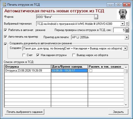

563 MWWRuza
25.08.26
Очередную задачку клиенты подкинули...
Вводная:
Магазинчик стройматериалы, хозтовары, зоокорма.
Маркировка - соответственно есть.
Касса одна, работает в режиме бэк<=>фронт, фронт не 1с вообще.
С продажами по ККТ - вообще проблем нет, там разработчики программы фронта "вылизали" все до мелочей.
НО!!! Есть клиенты,которые берут товар по "безналу" (в смысле, не эквайринг, а по расч.счету).
В реальном времени работает только кассир (ну, иногда еще есть продавец-консультант, но не всегда).
Безнальщикам отпускают товар они-же. В 1С они не "лазят", она стоит у хозяина в кабинете и не доступна им, да и не умеют.
Как-то так...
Предложил отпускать через ТСД, что-бы потом хозяин грузил проданное в 1С и там проводил продажи.
Но, тут паника - "Какой еще ТСД - ??? Как мы можем отдать товар без бумажки, в которой покупатель должен расписаться в получении?"
В принципе, все верно, так и есть... Терминал - это хорошо, но бумажка все равно нужна, а он ее не печатает...
В ручную из 1С - тоже не вариант, хозяин магаза не хочет их туда пускать, да и сложно для них это все :-), изучать не хотят принципиально, а держать ради этого отдельного оператора не рентабельно.
В общем, сделал такой "автомат", который ловит задание с ТСД при его завершении и печатает на принтер без участия оператора:
Видео, для наглядности печать на принтер без просмотра отключена, выводит ТЧ на экран, а так, с установленной "галочкой" сразу печатает, на выбранный принтер, на экране ничего не отображается, только появляется в списке задание с "галочкой" "Распеч. в тек. сеансе":
https://cloud.mail.ru/public/Y5w1/Gygzjeg9f
PS Еще раз, не обращайте внимание на клюшки, это "моя фишка", аналогичное можно "сотворить" под любой платформой, хоть 8.Х, хоть вообще не 1С, не принципиально - обмен с ТСД  через запросы HTTP.
